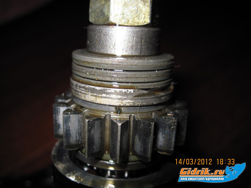

прочитал,все темы про обсл.GTX215,,,многие советуют заменить рем.комплект с.чарджера на более свежий,снял сегодня свой до этого 100% не снимался(прежний хозяин мои товарищ,покупал его с новья),,,я так и не понял как выглядят керамич.шайбы,,,или у меня все же стальные кольца.
IMG_3281.JPG [ 1.29 МБ | 8581 просмотр ]
СообщениеДобавлено: 14 мар 2012, 17:50
По фотке не поймёшь из какого они материала, т.к. керамические шайбы тоже серого цвета. Сколько сейчас на гидрике моточасов?

Шестерню зачем Вы на обозрение выложили?
Поменять можно-только спец инструмент нужен.

где Вы увидели керамические кольца?

Я так думаю... :oops:

Если не ошибаюсь, то где-то на форуме было сказано что керамика шла по моему до 07 года, а потом уже перешли на стальные. Вот и запариваюсь теперь!!!
Меня уже ничем не испугаешь - у меня есть дети !!!
СообщениеДобавлено: 14 мар 2012, 23:44
Ну так поменяйте, чтоб спалось спокойней.. :wink:

30м.ч.,,,р.комплект закажу из США 299$без доставки(усиленный420881101отGTX LTD iS 260 (1503 HO ETC), 2011)по этому поводу вопрос , подойдет он к моей улитке или нет???,,,,,,,,на счет инструментов,у меня товаришь просил изготовить ключ под это дело,,,брал сатовский ключ растачивали и на пл.шлифовальном выводил под размер,,,,так что с инструментом проблем нет.
СообщениеДобавлено: 15 мар 2012, 06:54
MSI";p="33469 писал(а):
усиленный 420881101 от GTX LTD iS 260 (1503 HO ETC), 2011
Это стандартный ремкомплект.
