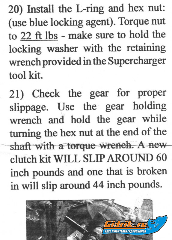

пришло время менять рем комплект турибины на РХП 215, после снятия турбины с мотора, покрутил ее в руках и возник вопрос возможно ли перебрать турбину своими руками или все же отдать знающим людям?

Я присутствовал при установке ремкомплекта на моём гидрике в дилерском центре. Ни за что не рекомендую туда лезть самому. Нужны специальные съемники + устройство распресовывания + динаметрический ключ. Цена замены у дилера 4000 рублей(работа) и час времени.

Ага... спец съёмники мне привезли вместе с ремкомплектом, причём за них я не доплачивал. Ремкомплект покупал здесь: http://www.ebay.com/itm/Sea-Doo-RXP-Sup ... ts&vxp=mtr
Когда техник в BRP увидел съёмники, то предложил мне сделать переборку бесплатно, при условии, что я ему их дарю. Поэтому насчет 300 рублей ошибаетесь сильно. Во-первых, на рынке их нет, а во-вторых, съёмники в штатах около 100 бакинских стоят + доставка в РФ. У большинства гидрики на гарантии. Шанс, что сделают плохо в дилерском центре, очень мал, да и дилеры гарантию дают на свою работу. Сам собирать - ну попробуй. Ремкомплект несколько универсален для разных моделей, 4 шайбы остаются, потому что они использовались в более ранних моделях. Угадай какие...выглядят они все одинаково + игольчатый подшипник нужно на спец. смазку собирать... Стоит тюбик 2000р. Бегать два раза в ремонт стартеров тоже для любителя... если много свободного времени есть. Здесь привёз и при тебе всё сделали.

И причём тут стартеры и генераторы? Ты вообще представляешь с какой скоростью крутится турбинное колесо???
Величина частоты вращения более 200 тыс. об/мин.
СообщениеДобавлено: 17 апр 2012, 14:01
Savinsky
Вопрос стоял о том-можно или нельзя перебрать самому.
fatra3x ответил-можно и на коленке перетряхнуть, при чем качественно. Не факт, что так сделают диллеры.
Каждый принимает решение самолично.
Зачем закапываться в суть, о процессе работы турбины?
Динамо ключ-должен быть, только это начальный контроль усилия затяжки.
Вы внимательно читали инструкцию по сборке?
Цитата:
http://www.ebay.com/itm/Sea-Doo-RXP-Supercharger-Super-Charger-Repair-Kit-215-420881101-/180861701229
У Вас кстати не оригинальный комплект, я подозреваю. что шестерня отличается от оригинала. Тьфу, тьфу...конечно...
турбо.jpg [ 754.02 КБ | 13856 просмотров ]
Оригинальный комплект BRP и магазин louispowersports903 проверенный. :wink:
