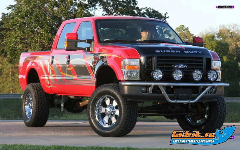

Але!!!
Тележка для разьездов на соревнования!!!
Вся надстройка из алюминия один лист весит 18 кг, а их там 14 шт.+ пенопласт, ширина 2,54 (разрешено 2,55 для грузового прицепа - категория "E").
Мы в прошлом году около 30.000 км проехали - дно у rxp255 от камней выглядело как будто ему 20 лет, а ему всего год был...
Утеплили, чтоб не дребизжал, да если что и переночевать в ней можно, заепало спать в машине - не из-за экономии, а из-за времени прибывания на точку (гидры на улицу, матрасик надул и нештяк)
Тащить будет F-250 super duty 6,4 дизель, 350 кобыл в стоке, либо rrs 3,6 дизель. телега с тормозами! на фото не наш, но цвет такой же :Yahoo!:
Ford_F-250_Super_Duty_08_20.jpg [ 1.46 МБ | 5972 просмотра ]

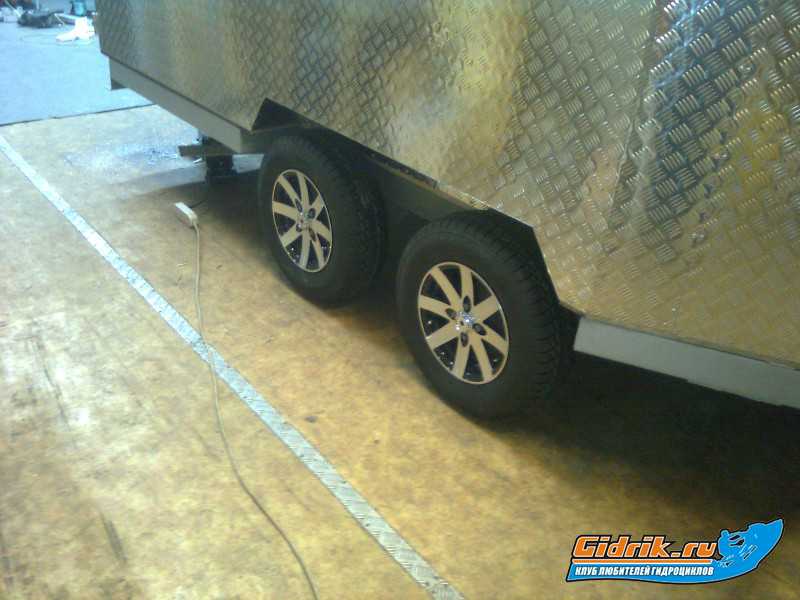

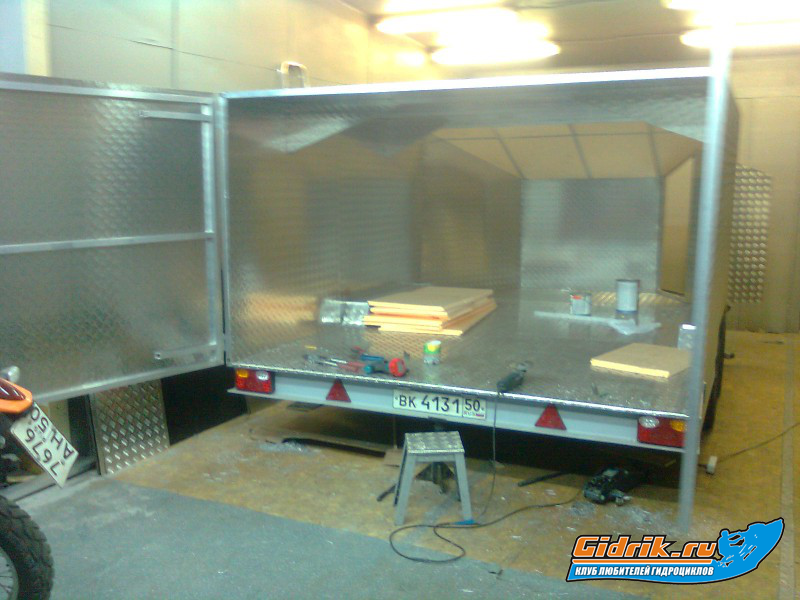

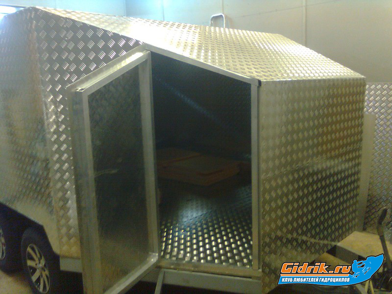

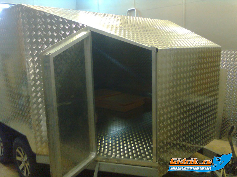

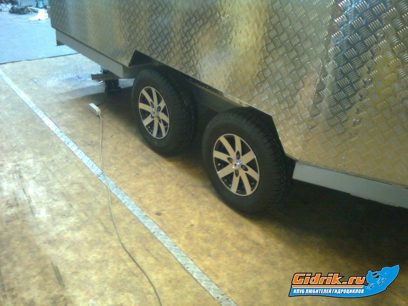

СообщениеДобавлено: 14 май 2012, 23:25
Стали двери появляться :)
Колеса новые с высокой резиной.
Внутреняя обшивка.
А в субботу уже гонка в Анапе :(
Фото0365.jpg [ 1.63 МБ | 5967 просмотров ]
Фото0364.jpg [ 1.82 МБ | 5966 просмотров ]
Фото0365.jpg [ 1.63 МБ | 5963 просмотра ]
Фото0363.jpg [ 1.99 МБ | 5968 просмотров ]
Фото0362.jpg [ 2.02 МБ | 5967 просмотров ]

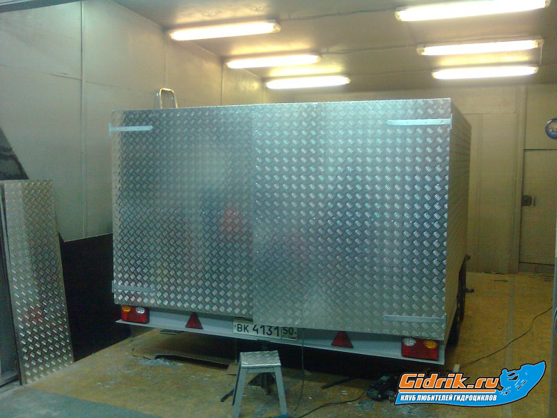

СообщениеДобавлено: 23 май 2012, 23:57
примерка
Фото0371.jpg [ 2.09 МБ | 5958 просмотров ]
Фото0370.jpg [ 1.95 МБ | 5958 просмотров ]
Фото0369.jpg [ 2.06 МБ | 5957 просмотров ]
Фото0369.jpg [ 2.06 МБ | 5956 просмотров ]
Фото0368.jpg [ 2.15 МБ | 5959 просмотров ]
Фото0367.jpg [ 2.18 МБ | 5959 просмотров ]

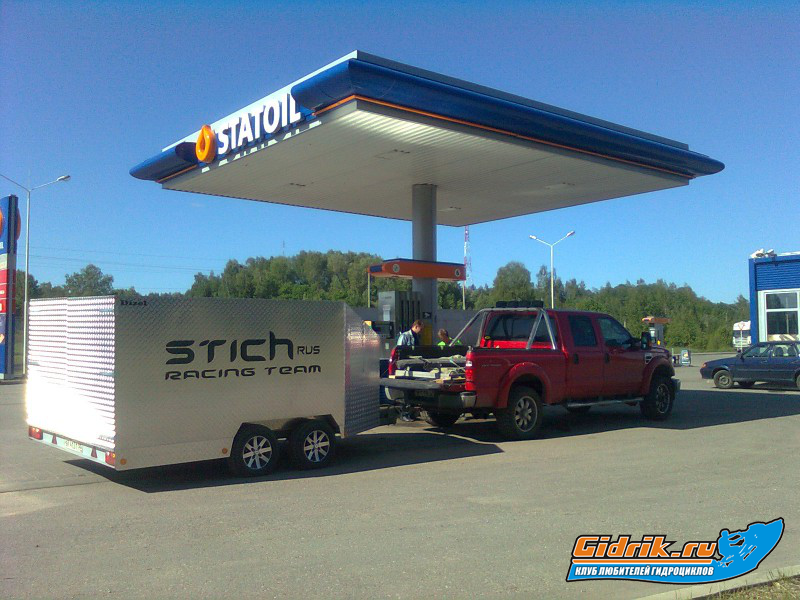

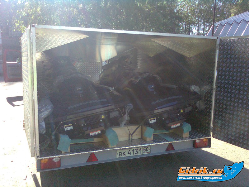

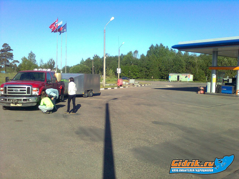

СообщениеДобавлено: 31 май 2012, 15:41
Прицеп успешно прошел испытания! 2500 км!
Все заклепки на месте.
Есть не дочеты - развесовка - уже исправили.
Гермитичность - вода не испоряеться, а дождь протекает...
Будем доделовать!
Фото0376.jpg [ 2.04 МБ | 5955 просмотров ]
Фото0372.jpg [ 2.03 МБ | 5955 просмотров ]
Фото0374.jpg [ 1.98 МБ | 5955 просмотров ]
6.jpg [ 807.39 КБ | 5951 просмотр ]

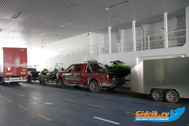

СообщениеДобавлено: 11 июл 2012, 15:20

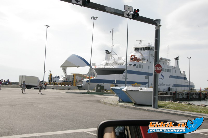

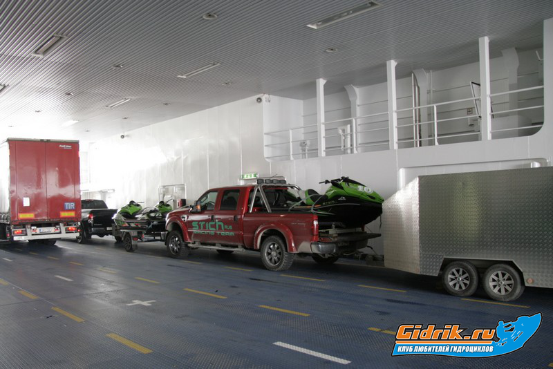

Тележка уже побывала на острове Хийумаа (Эстония)
_MG_3490.JPG [ 524.35 КБ | 5949 просмотров ]
_MG_3483.JPG [ 390.98 КБ | 5950 просмотров ]
