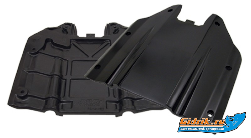

СообщениеДобавлено: 29 май 2012, 10:31
Сообщения: 541
Имя: Егор
Техника: Gtx turbo
Откуда: Екатеринбург
Sm";p="37069 писал(а):
Егор, прости, поподробнее объясни.
Т.е. ты-то все понимаешь - это ясно,
а во мне как-то сообщение много смуты нагнало!
вот смотрите,плита короче на 5см
Внутренняя часть имеет боковые заборы,что предотвращает боковой снос гидроцикла(часть плиты занижена на уровень этих самых заборов- нос выше-меньшая площадь соприкосновения лодки с водой на прямом участке- скорость выше),плюс на боковых поверхностях плиты есть воздухо-отводы для снижения кавитационных процессов(воздух вон+заполнения водой)что является помощью внутренней части,за счет чего и держится гидроцикл в поворатах!!! тобишь более прилеплен к воде,плюс спонсоны,в повороте хватаются за воду,что и дает более четкое прохождение поворотов
ну так по быстренькому накидал
С уважением.
rs21050.jpg [ 142.57 КБ | 5789 просмотров ]
СообщениеДобавлено: 29 май 2012, 10:45
обычно для скорости плита длиннее на 10 см, а не короче на 5 :)
