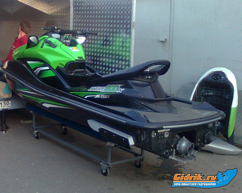

вот гоночная лодка, смотри на тюниновую плиту, тут без вариантов - только длиннее
Фото0370.jpg [ 1.89 МБ | 6812 просмотров ]

Млин это кава,она сидит глубже всех в воде и ей нужны плоскость для поднятия тела из воды,для более легкого выхода!()она имеет проблему старта! поэтому больше , а сиду он стоит на воде поэтому не требуется длинная плита.
Сиду единственный,кто имеет проблему с количеством воды в шахте ибо все остальные сидят глубже в воде!

Кава проблем со стартом не имеет :) , разве, что пилот который на ней стартует :lol:

Плита эта? является частью открытого контура охлаждения, поэтому я и писал ,что спонсоны ставить одни нет смысла ибо к ним потянется еще немалая затратная часть денежных средств!
Открытый контур нужен для двигателей с увеличенной мощностью!
вам просто ,поставьте импеллер и решетку,ну если очень хочется прилепить его к воде,то можно поставить сопло автопадения- при повороте руля в любую сторону сопло автоматически отпускается вниз,этим самым прилепляя переднюю часть днища гидроцикла к воде,этим самым он держится на воде лучше,но не забывайте слететь с него будет очень легко !!!!
