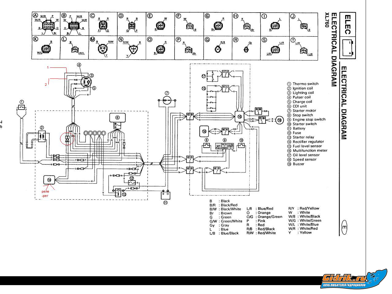

Кто сталкивался на XL 760 с генератора идут два совершенно одинаковых зелёных шнурка.Оба в итоге заходят в реле-регулятор,но один ещё ответвляется.У обоих разьёмы едентичны,длинна тоже. :( Очкую перепутать.Как их правильно сделатьили без разницы?Однажды ковырялся с такой хернёй,но там длинна проводов была разная,не перепутать было.Здесь же всё одинаково.Чё делать %) ниже схема.

Без разницы , разветвление идёт на прибор 16. Видимо он импульсы считает, тахометр есть???Или зарядку показывает есть или нет. Что вообще показывает прибор , какие функции есть???

не имеет значения.
Привет.спасибо.Есть там тахометр,и зарядку тож кажет.Но я вот ещё чё посмотрел на Waveblaster_е едентичная схема почти.Тока там приборов нет вообще ,и два таких же зелёных провода идут.Прямо с катушки прямо в реле.Накуя их две штуки то сделали?Электрик из меня никакушный :D

Привет подскажите у вас на этом зеленом проводе есть напряжение
после старта двигателя или после того как вы вставите чеку? если да то какое ?
Только что промеряр у меня 0 и инфо центр молчит думаю может из-за этого?

этож провод с генератора вроде как...
поэтому переменное напряжение там должно быть, когда движек работает, когда заглушен, поидее 0в.

т.к. электрика в принципе не мой конёк,в этой теме могу сказать только то,что знаю НАверняка. Те Два зелёных провода Действительно без разницы как подключать. И ещё - инфоцентр от Ямахи XLT 800 2004 года отлично подключился на 760й мотор и мозги от XL 760 99года.Как то так.

Ребята я его победил
Подключил зеленый провод и все пошло как по маслу (был выкушен в электрической коробке), был также выкушен провод с датчика уровня масла, подключил тоже заработал на фото правда еще не подключен поэтому не светится.
