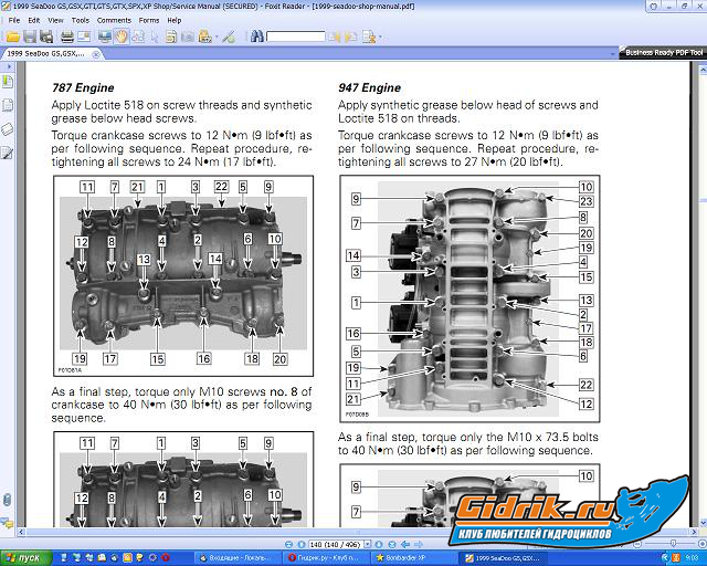

Может подскажешь,где качнуть мануал по этому движку или скинешь порядок протяжки?

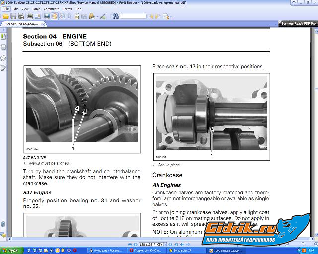

Да и еще Коленвал и балансировочный вал надо выставить по меткам на фото есть и после сборки блока залить 40-50 гр моторного масла в балансировочный вал.

Вот куда масло заливать
