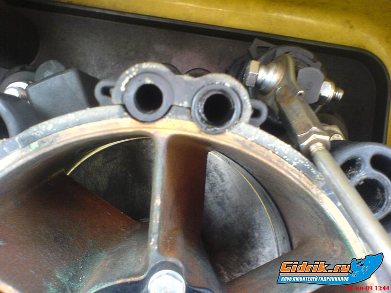

ой май гад! фак ми ин да асс! снял старую фтулку водомета, поставил новую и охринел от зазора в водомете! 1,3 мм! винт в гавно по диаметру изношен :( теперь на ябее ищю запаску :(

СообщениеДобавлено: 26 ноя 2009, 21:53
Хренасе! 1,3 - это КРУТО! Он ваще на место фактически стоять должен))))))))))

fatra3x
А ты зазор чем меряешь?
СообщениеДобавлено: 26 ноя 2009, 23:28
Главное не линейгой))))) :lol:
СообщениеДобавлено: 27 ноя 2009, 00:12
ну я туда какбы болт сую.. а линейко проваливаетцо!
глазомер хороший :) и щупы мерильные не отменяли.
старая фтулка меньше диаметром адназначно, но изношена. замерил на глаз винт по рулетке 138 а должен быть 140мм.
гидр на месте с таким зазором стоять не будет. будет плвть и тд. ибо винт всеравно доу толкает, просто кпд существенно ниже. при зазоре от 0,8 до 1,1 у мну ездил же и еще и прыгал.
Так что..... :shock: куеею дальше.

[/quote]магу фтыкнуть назад старое кольцо и сфоткать зазор + приложить фотки катаний.
СообщениеДобавлено: 27 ноя 2009, 10:38
вот старое фото там зазор еще с 0,8-1мм.
