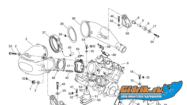

Добрый вечер. Подскажите пожалуйста, из чего сделана прокладка выхлопа, которая на рисунке под №38? Вчера обнаружил, что у меня ее вообще нет. Думаю теперь, что по весне нужно поставить на место. Цена оригинала у нас в Киеве 30 дол.США. Может от какой другой техники подойдет? Просто не понимаю, что в ней такого сложного, что стоит 30 дол.США?
Аналогичный вопрос по прокладке №48. Она у нас стоит 25 дол.США
При консервации также обнаружил, что отсутствует одна прокладка, на воздушном глушителе на входе в карбюратор. На втором рисунке она обозначена под №10. У нас эта фигня стоит 32 дол.США. Вот тут то точно не стоит она столько. Может сюда какая-то другая подойдет?

Прокладка делаеться из паронита за 10 минут надо знать только толщину 8) 8) 8)
СообщениеДобавлено: 19 июн 2012, 21:03
на НХ 38 стальная пружинищая омедненная
48 толстый паронит, мягкий с мет. армотурой внутри.
