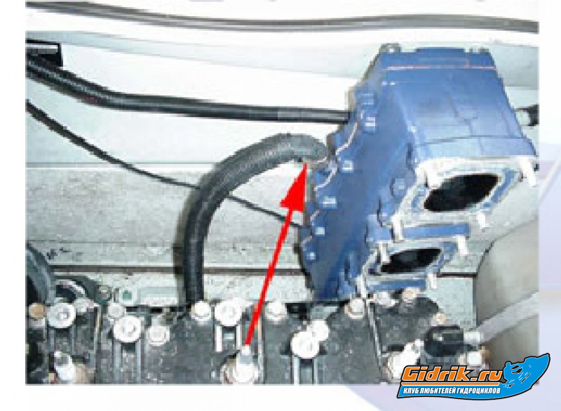

Если это вход то все в порядке.
Датчик не сварили потому как человек был занят у него по пятницам баня и неипет=)
Прокладку не видел потому как этот узел собрали без меня. но про прокладки человек говорил что они уставшие.
Но так как когда во дворе подключаешь шланг все холодное и эта труба тоже.
Насчет датчика на выпускном коллекторе, я так понимаю раз это датчик так к нему и провод должен идти, а там только одна трубка, и еще есть маленький шлан который опять в нее и вставляется только с другой стороны, меня это несколько удивило.
Я конечно как доберусь до него опят по щупаю весь колектор но проводов к нему не идет точно=( .

Вот нашел фото, почему то у меня там пусто =((

на выхлопном коллекторе - это вход воды? я прав?

там где у вас пустое место должен стоять датчик температуры(на выпускном колекторе а не на головке блока!)

fim-92";p="39599 писал(а):
andry0707
http://gidrik.ru/viewtopic.php?p=39560#39560
не понял на каком именно фото то что я вылаживал или вы?
andry0707
вот это
888.jpg [ 111.08 КБ | 6730 просмотров ]
andry0707
вот это
это забор воды !
