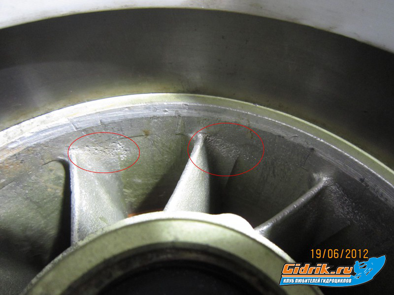

Держу в руках водомет, и наблюдаю следы кавитаци на спрямляющем....
Оно понятно что там постоянная кавитация из-за пограничных давлений. Но всетаки интересно у кого щас раскидан водомет, поглядите на следы, есть они?
Чегось делать с такой железкой, собрать и похер пускай катаюсться? или рекомендовать заменить дом водомета?
Все остальное в полном порядке!!!
Подшипники практически без люфтов, 0,02 на диаметр.
Зазор винт-втулка 0,03 на радиус.
Новая втулка.
Винт отреставрирован.
Смущает тока вот эта шабреть от кавитации. Чего делать?

имхо - фигня.
тут от ямахи фотка импеллера была, вот там пипец, чуть ли не насквозь...

Саня, не сцы, это нормально! Забудь и катайся!

Я не любитель делать на отъебись.
Просто кавитация такая штука.... у меня тут в котельной водяное колесо новое кавитацией раздолбало за 2 дня!!!!!
Водомет собрал забив на раковинки. Можно былобы бор машинкой канешна шлифануть, но оно там всеравно образуеться, это уже последствия.

Гул. труба закрыта и шумо-теплоизолирована.
Да и узбеку в смену было похер что там чтото загудело.
А когда давление упало.... раскидали а там колесо на 2 детали разложилось... Как на оборотах работало не понимаю до сих пор.
Должно было распидорасить все!!!
Па этому к появлению кавитаци так отношусь! она щас вроде копейки, а через 50 м\ч уже дырка :(
Но судя по тому что это эфект от фактического нахождения спрямляющего, т.е это выработка от всей жизни водомета. т.е разрушени длительные. Значит еще поездит хорошо.

у меня на FX 210 лс 95 часов пробег, импеллер ваще весь убила кавитация, снял, поставил новый полированный....

Самое главное полировка! если винт не полированый это деньги на ветер, он даже крутиться е будет :) :ROFL:

на самом деле полировка помогает предотвратить кав.. это типа отсутствия центров парообразования (в первом приближении).
