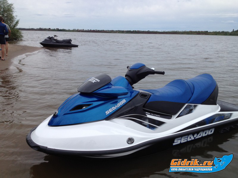

Всем привет!
1) Что означают индексы гидриков
GTX, GTS, RXP, RXT и т.д.
2) Купил GTX 215 2008 года , нет трима. У друга RXT 255 то же 2008г.в. вопрос в том, что его гидрик по ощущениям кажется более устойчивым в ходу, хотя корпус и размер одинаковы, единственное у него немного выходит дальше водомёт, но я думаю это не существенно, тем более когда накатом идешь!!!? Может еще дело в регулировке руля - чтоб прямо плыть надо немного левее держать его!!? Мой же болтает гидрик, как будто люфт в руле - хотя его нет - проверял!!! И еще у моего ощущения как будто "хвост" гидрика болтает! Что может быть!??? Подскажите плиз - не сплю по этому поводу!!!
3) Как поставить газульку под указательный палец!? Если только с заменой руля, то где и как по дешевше!?)))
На фото мой гидрик GTX 215 бело-голубой , а на заднем плане черный RXT 255
За все за ранее спасибо!!!

под указательный специально продается !
болтает зад,это на волнах ощущения или на глади ?
Рули такие как у вас , имеют постоянный люфт ,нужно под кожу как говорится лезть и ремонтить немного! как снимите кожух все поймете.
у Рхт водомет длиннее как и на Рхп ибо дом водомета длиннее на 50мм и вал соответственно. лучшая управляемость ! намного лучше!
С уважением.

Егор, а где можно купить под указательный палец газульку!?
Болтает на глади!!!
Что значит лезть под кожу!? Какой кожух!?
Не ужели из-за пол сантиметра четче устойчивость!!!!?
