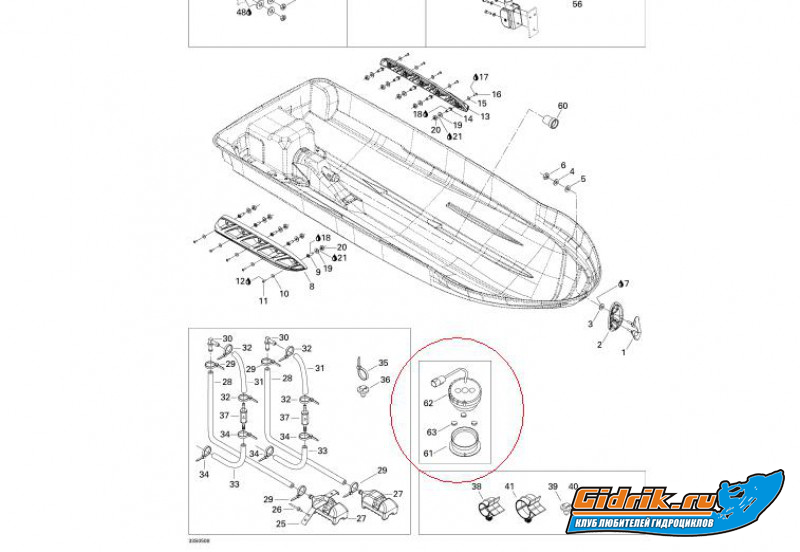

Всем добренького времени суток. Случилась маленькая но все таки неприятность...отказался работать глубиномер! Показывает на дисплее sensor (ну типа не в воде) и на как следствие 0,0 на глубину... В чем причина может быть, мож кто сталкивался??? Конечно не смертельно, но че т не очень приятно :) [/quote]

Када я на свой ставил как опцию, возникла такая же проблема. Оказалось эхолот плохо прилегает к корпусу через гелиевую прокладку.
Величие следующим образом:
Купил в магазине самый дешовый коврик для мыши у которого есть гелиевая подушечка под руку, достал от туда гель, поднял сензор, под него ентот гель, поставил обратно. Так как у меня эхолот был под батарейкой, я вырезал подкладку нужной толщены и положил между эхолотом и батареей, и када прикручивал акум он дополнительно поджемал эхолот к месту. Все заработало.

Ясненько...будем пробовать лечить...а ни кто случаем незнает где он у gtx находиться...куда скажем так руки приложить :D

какого года гидрик?

2005 год

Где стоит непонятно но ищи что то типа этого. а у него почемуто три гелиевых прокладки
глубиномер.jpg [ 214.32 КБ | 5470 просмотров ]

Спасибо, поехал смотреть :)
