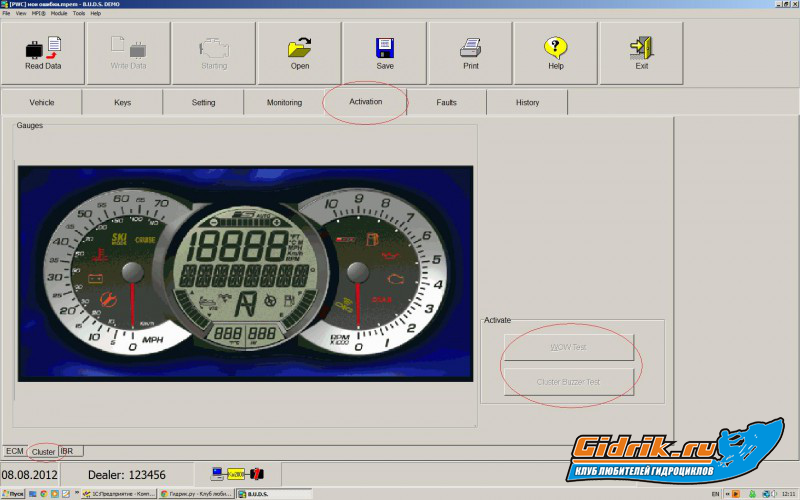

Заменил кластер на рхп 255 но на нем не показываетсЯ подъем ноги. Сама нога работает. Хотелось бы видеть это на дисплее. Если не трудно напишите
Пошагово как прописать ногу(порядок действий в бадсе) и какой версией бадса надо пользоваться

Гарантия в том, что прибора работает есть?
Провода подключения правильно?

В прогу никто не лазил!!! Кластер поставил нулевый но вдруг брак? Вот и хотелось бы проверить работоспособность!!! В общем алгоритм прописи подъема водомета нужен.

Прибора тест проходит?

Блин я уже сам не знаю!!! Так, сначала, поставил новый кластер, гидр не завелся с помощью бадса подружили гидр с дисплеем завелся все нормально, дисплей показывает все, кроме подъема vts

Так с бадса запусти тест кластера

BUDS WATERCRAFT SPORTBOAT W3.3.3
тест.jpg [ 764.26 КБ | 8117 просмотров ]
