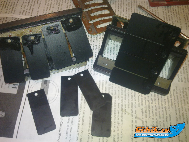

Так как в отстойнике была вода и грязь,решил снять карбы.Снял разобрал,почистел....
Но надо же глянуть лепестковые клапана раз уже все разобрал,
Снял,а там беда..[/u][/i][/b][/url][/list][/quote]
А там сами лепестки(карбоновые) не прилегают (некоторые),а остальные все выщербанные
Вот теперь ищу лепестковые клапана,может у кого есть или кто подскажет где купить и какие лучше карбоновые или еще какие
Р.S. на днях читал тему на форуме как раз про эти лепестки,что карбоновые долго не ходят
Фото0498.jpg [ 2.96 МБ | 16708 просмотров ]
Фото0499.jpg [ 1.91 МБ | 16701 просмотр ]
Фото0495.jpg [ 1.66 МБ | 16703 просмотра ]
Фото0493.jpg [ 2.74 МБ | 16703 просмотра ]
Фото0492.jpg [ 3.11 МБ | 16708 просмотров ]
Р.S. на днях читал тему на форуме как раз про эти лепестки,что карбоновые долго не ходят[/quote]
Для таких оборотов карбон сойдёт ,не бойся устанавливай их .
Можешь и эти поставить аккуратненько подточи в ровень где их побило так что бы волокно не торчало ,отверстия куда болты заходят тоже надо круглым надфилем проточить на то расстояние сколько сточил выщербанную поверхность.только смотри не переборщи .клапана должны плотно прилегать к плоскости домика .

Хочется новые купить, только где есть по наличию

fim-92";p="44363 писал(а):
можно кстати их перевернуть...
Карбоновые перевернуть?????Смысла нет ни какого их переворачивать,так как где выщербано от этого идут микро трещенки,и на одном домике лепестки все разломаны на отдельныечасти. Я не хочу что бы их отломало и они залетели внутрь
