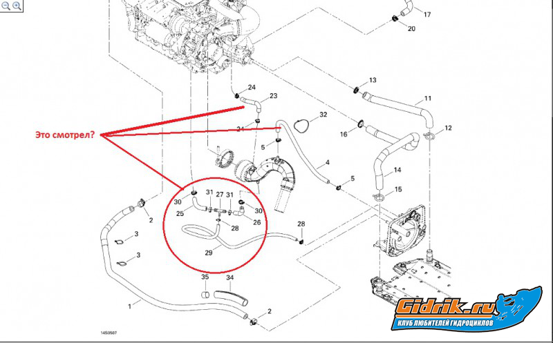

Anton_ARH";p="44939 писал(а):
Значительней!) раньше вообще не было! Это после того как поменяли ремкомплект турбины!
Или тебе что-то не так собрали или не закрутили хорошо, а потом пошли проблемы.... Скорее всего так..

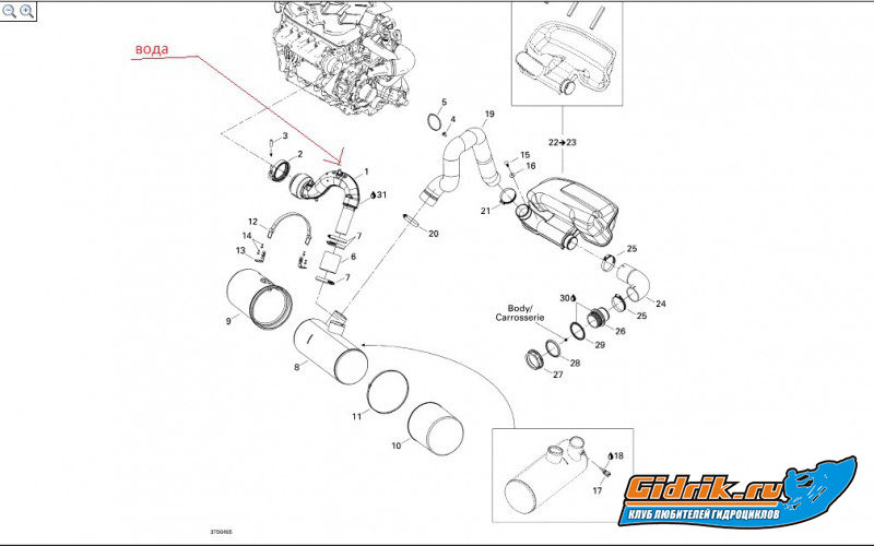

На схеме выхлопа скинь патрубок 19 с ватербокса 8 и без сиденья погазуй... Вода (если она идет вообще) правда пойдет в гидр с выхлопными газами, но там не много и если есть разница - то ты сразу поймешь. А так-же как я говорил выше установить откуда идет пар-дым в гидр....
