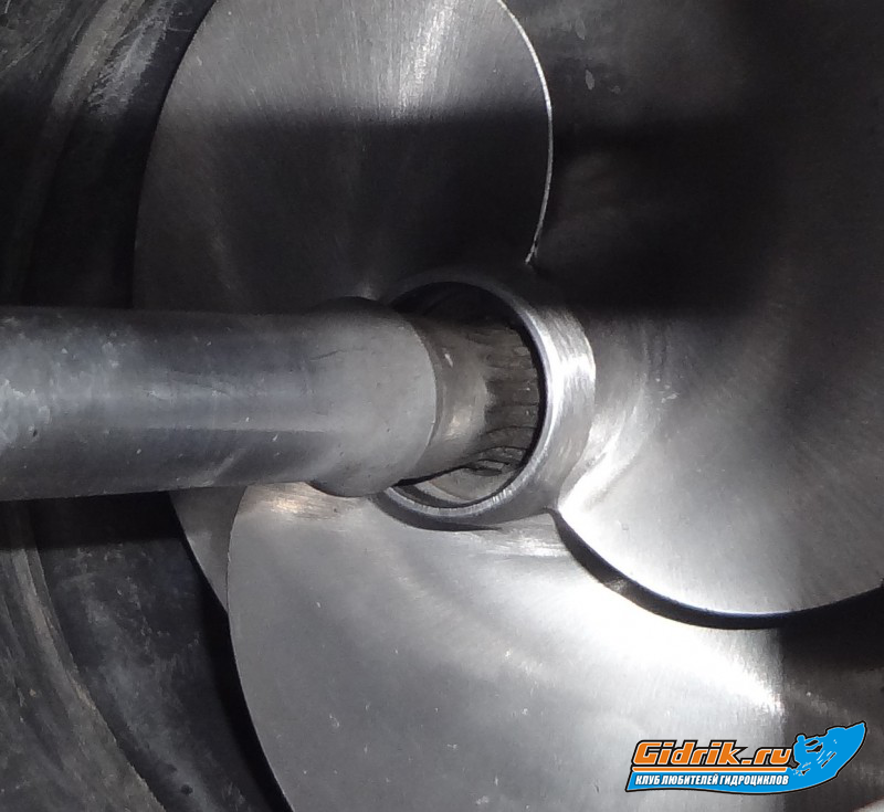

Сдел фото через водозаборную решетку.
Как мне сказали специалисты нехватает резинки.Но на чертежах нарисовано две детали. Где взять и может кататься так ?
VAL.JPG [ 1.09 МБ | 6263 просмотра ]
СообщениеДобавлено: 20 авг 2012, 17:50
кататся нежелательно, тк шлицы должны быть смазаны - это раз
будет кавитация (потеря тяги, вялый старт, макс. скорость) - это два

с парткаталогом или сервисманулом нужно свериться...
помниться у вас были проблемы то-ли с максималкой, толи со стартом или на виражах? может из-за нее...
СообщениеДобавлено: 20 авг 2012, 22:53
http://www.megazip.ru/ru/marine_jet/kaw ... 657#g19679
92093 - вроде она...

да да были неужели из заэтой штуки я менял решетку и видел винт и шлицы и вал нашлицах чуть люфтил самую малость

Люфта быть не должно

ну он там чуть еле чуствуется я думаю чуть должен,имхо.
