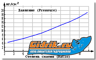

Померил компрессию: во всех трех одинаковая от 8,2 до 8,4 эт норма или как??? И выкрутил датчик из выхлопухи, у него такой же номер как и у того который на входном коллекторе, а так же нашел еще один на блоке, открутил из него антифриз потек, номер такой же, думаю поменяю все три что бы не думалось...они по 175р в екзисте...

номер в студию.
По компресии если все правильно мерили надо искать в мануале, хотя я когдато искал не нашел. Если верить табличке давлений при степени сжатия 8.4к1 компрессия должна быть около 13, диллеры утверждают 12-12,5 норма, механик со стажем говорит это слишком круто при учете наддува еще 1,6 бара сверху.
Ща старожилы поправят по компресии.

это наверно табличка давления в цилиндре в конце такта сжатия на высоких оборотах, а не на 500, которые стартер развивает...

fim-92";p="45254 писал(а):
fatra3x
описалово к графику.
Цитата:
Примечание1. Считаю необходимым пояснить разницу между компрессией и степенью сжатия.
Согласно закону Бойля, объем и давление газа обратно пропорциональны при постоянной температуре газа. Иными словами, при уменьшении объема газа (сжатии) в два раза, его давление возрастет вдвое. Но закон Бойля применим к системам с постоянной температурой. В двигателе внутреннего сгорания при сжатии происходит и нагревание. Поэтому "вступает" в действие и закон Шарля, который гласит, что при постоянном объеме давление газа пропорционально температуре. Например, при степени сжатия 4 давление в системе будет равно 41,4.
Примечание2. Приведенная зависимость не может быть ответом на вопрос "какая компрессия должна быть на моём" двигателе. Т.к. (и странно, что это не учитывают "профессора поговорить за ремонт") компрессия зависит от конструктивных особенностей конкретного двигателя. Например, использование системы изменения фаз газораспределения (TOYOTA VVT-i - Variable Valve timing-intelligent)...
Можно в фак закрепить. оно ориентировочно.
Кно назовет заводскую компресию на 185, 215, 255, 260 мотор?
