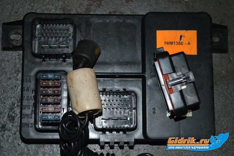

Куплю блок MPEM С ключём на SEA DOO XP 1998 года , родной больше делать не хочу ....... Не верю в него ..... Может есть у кого ?

951 мотор ? Или 787 ? У тебя вроде 110 лс был ...... или я ошибаюсь ........

Всё ...... Сегодня запустил мотор :Yahoo!: ........
В общем дело было так - у стартера отломился зуб , и каким то образом он одним краем ( острым углом ) воткнулся в обмотку генератора , а другим его примагнитило к металлическому корпусу статора и он там как бы припаялся . Внешне всё выглядело так - акум только что заряженый ставлю , вставляю ключь и....... один короткий сигнал , стартер не крутит . Потом после нескольких попыток начал гореть предохранитель который запитывает блок MPEM предохранитель который в электробоксе а не на блоке , ну собсно для меня этого было достаточно , снимаю фишку с блока - предохранитель не горит , одеваю - кранты , всё сегодня перетряхнул , прозвонил , последним что сделал это снял генератор , и вот нашел такую хрень . Обидно блиааа , стока время просто так простоял , кто бы мог подумать что такое бывает :( .
СообщениеДобавлено: 04 окт 2012, 06:34
конкретно экзотический случай! :shock:
действительно все было похоже на блок..., хотя щелчки реле стартера должны были навести на мысль о проблемах стартера. (реле стартера ведь щелкало?)
