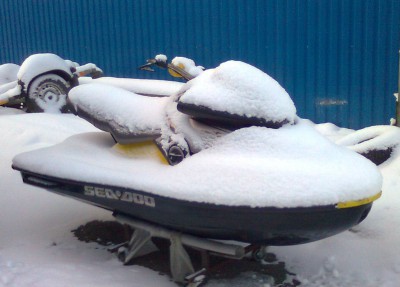

можно ли оставить гидр на улице без двигателя на зиму?
с гидра снята двига на ремонт. воды в трюме вроде нет. какие ест подводные каряги? или все таки в тепло?
да, закутать что бы снег не попадал и оставляй

Выдуть воду из трубок и потрубков.Посмотреть в конусе водомёто наличие воды-эмульсии.Какой мопед-то?

А с мотором можно оставлять зимовать под открытым небом,если законсервировать правильно и выдуть сжатым воздухом воду отовсюду?
СообщениеДобавлено: 17 окт 2012, 22:48
конечно... а он тебе весной спасибо скажет :lol:

Он вопрос видать полностью не задал,а вопрос наверно такой:
Можно оставить на улице гидрик без движка и при этом не консервировать?
Нельзя! Вода в ватер боксе, если есть интеркулере, и конусе.

водомета :D 50/50 может есть, а может нет :lol:
СообщениеДобавлено: 20 окт 2012, 19:09
так если она там есть, до весны подшипники один фиг сожрет... безразницы, что холод что тепло...

А я и говорю нельзя ее там оставлять :D
