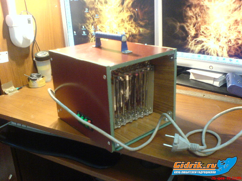

СообщениеДобавлено: 26 фев 2010, 22:24
И так поскольку на работе упал интернет, и упорно не хотел подниматься, пришлось ехать к серверу :)

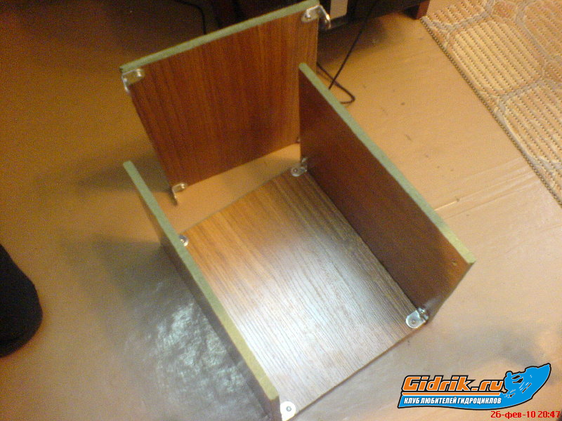

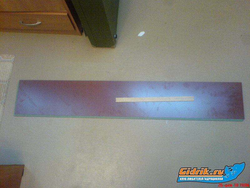

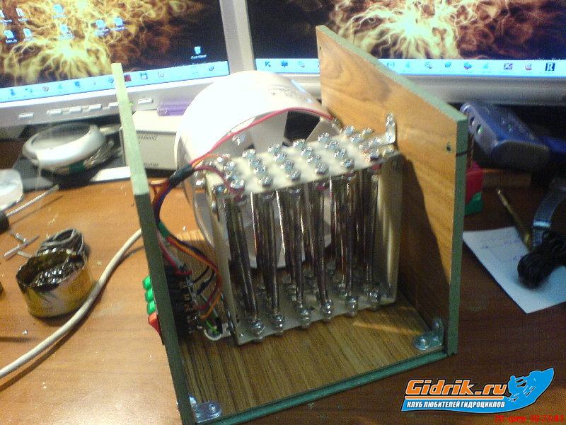

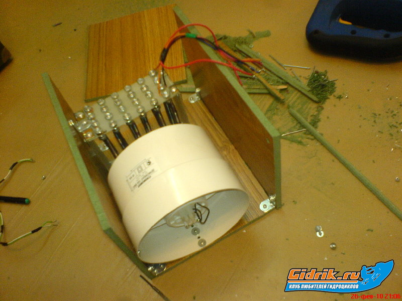

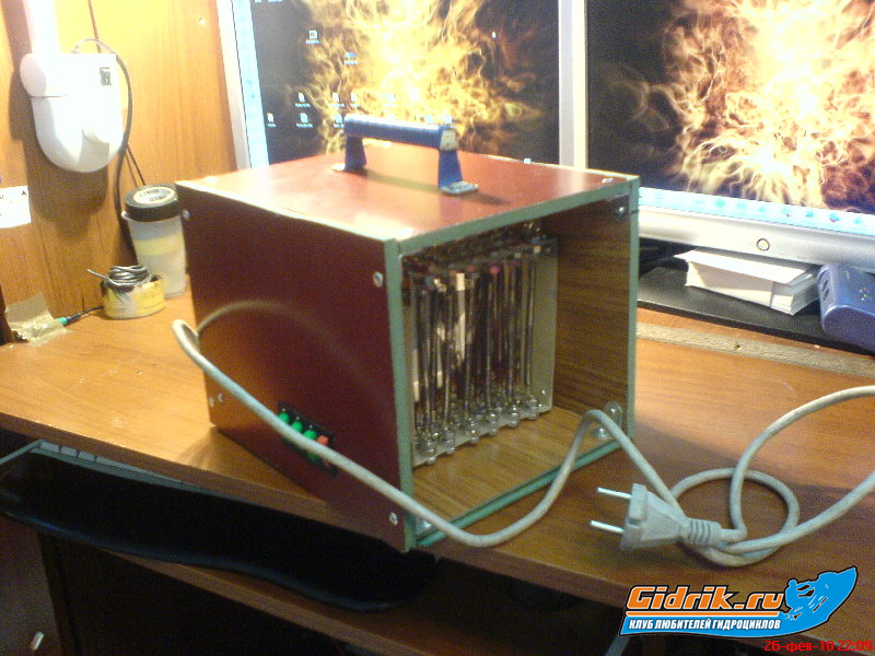

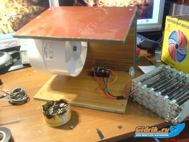

Попути заскачил в пару оптывых пром магазов, и был радостно брадован, стеклотекстолит размером метр на метр, толщиной 4мм - стоит аж 1200р! подумал нах.. и пошел дальше, по скоку паралельдо ваяю дома нновые колонки для уже 8.1 системы :) искал материалы, типа ДСП и дерева, и раз те наткнулся на ламинат, он не горит, прочный как собака, и ценна за пластинку нужного мне размера 27см_х_120см всего 75р :) Радостно купил аж 2 штуки :) поперся домой, че было потом смотрите в картинках :)

СообщениеДобавлено: 26 фев 2010, 22:36
Итого:
Вентилятор 550р.
Ламинат 75р.
Текстолит 80р.
болтики 50р.
клепки 50р.
спирали 100р.
выключатели 60р.
Проводка - халява, валялось от старой кейтайской обогревалки.
1 вечер работы в плане ломания мозга как и зачем, и 2 на изготовление.
В итоге 965р. Клепочник за 150р не счетаю затратой на обогреватель.
На пиво ушло 100р.
греет адски 6 кВт - а можно и все 10, в зависимостиот спирали :) а чет подумал 6 много и купил 4 по 1,5 а надо было 4 по 2,5 :)
Воздух прокачивает хорошо. Завтра повешу его над гидрой направив в моторный отсек ,пускай все греет и размораживает...
Вощем ставим точку в этом проекте. По крайней мере пока, можно еще добавить 140р за регулятор мощьности - и прикрутить его на вентилятор, дабы регулировать обороты - т.е температуру на выходе, но мне пока это не надо, да и если ставить - 5-10 мин займет :)
от старого кейтайчега остался нагревательный элемент и турбинка, думаю если распотрошу второй и там тоже все рабочее будет - начну ваять еще ченить - а че добру валятца за зря :x
