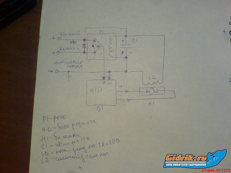

Т.е лампа в спокоцном состоянии - стоит в положении "ближний" при подаче питания на соленойд лампа втягиваеться в положение "дальний". При снятии напряжения с соленойда лампа под действием сжатой пружины выталкиваеться в положение "ближний"
Как поставить нет проблем, дело простое, как сделать так чтоб ксенон при переключениях не моргал?
решение схема на реле, за корявость не судите левша я :)
DSC00899.JPG [ 1.71 МБ | 14787 просмотров ]
СообщениеДобавлено: 23 фев 2010, 17:33
Попозже будут отчеты об схеме, и изготовлении проводки :)
СообщениеДобавлено: 23 фев 2010, 21:24

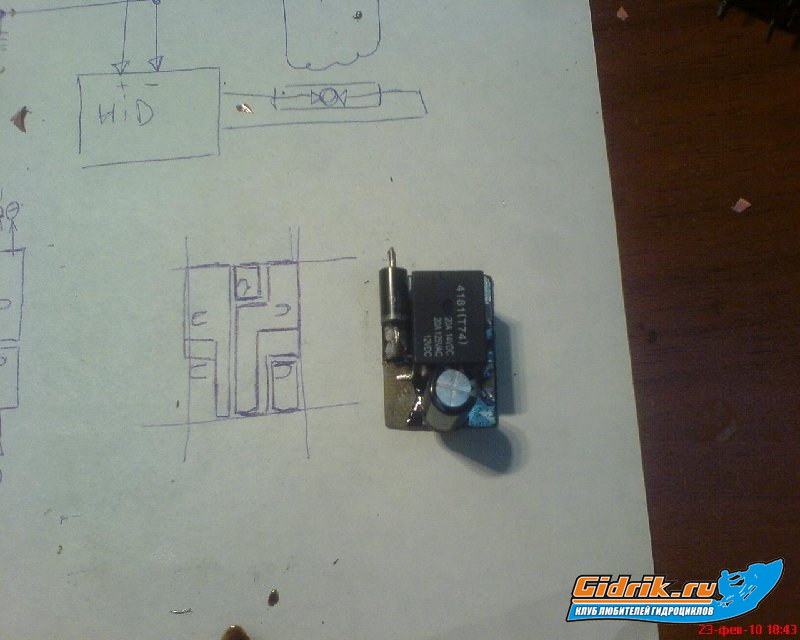

сделано. Все по схеме, реле включаеться при подаче
(питания на +- от акума)AND(+ от провода ближнего), при этом конденсатор поставленный паралельно обмотке реле заряжается, при переключении на дальний, реле удерживаеться около 0,7 сек на конденсаторе, за это время переключается выключатель на руле и +приходит по проводу "дальний" Проходя через диод - запитывает обмотку реле и конденсатор, при этом реле не успевает отщелкнутся, и одновременно с появлением + на проводе дальний лампа втягиваеться в положение "дальний".
При переключени на ближний - реле удерживается конденсатором, и + приходит по проводу "ближний". Лампа от пружины выталкиваеться до состояния "Ближний".
По этапно.

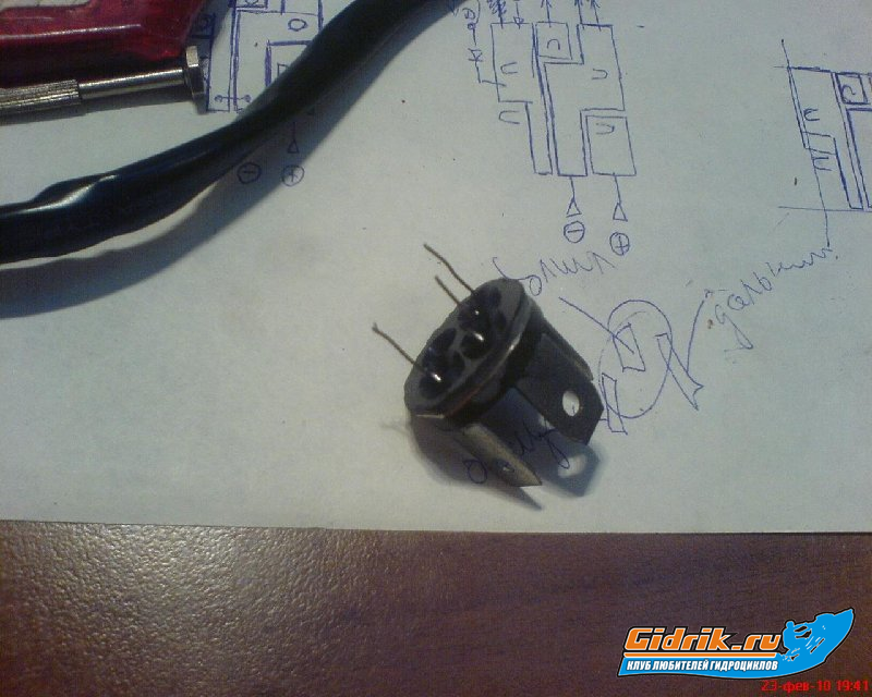

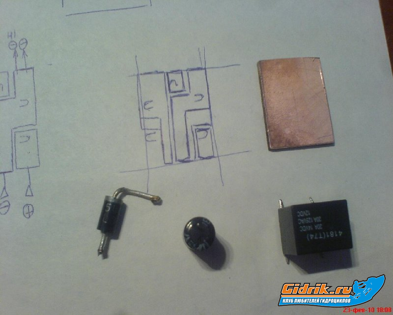

1. Детали.
- Реле из магаза за 25р. T74 или 4181
- Конденсатор 470МкФ-16в - было дома.
- Диод - яхз какой но спаян с "выпуска" блока питания АТХ, значит должен держать до 5-8 ампер при напряжении 12. что мне на питание соленойда и обмотки реле - хватит за глаза с запасом 300%
- текстолит лежало дома кусочег 2 на 2,7

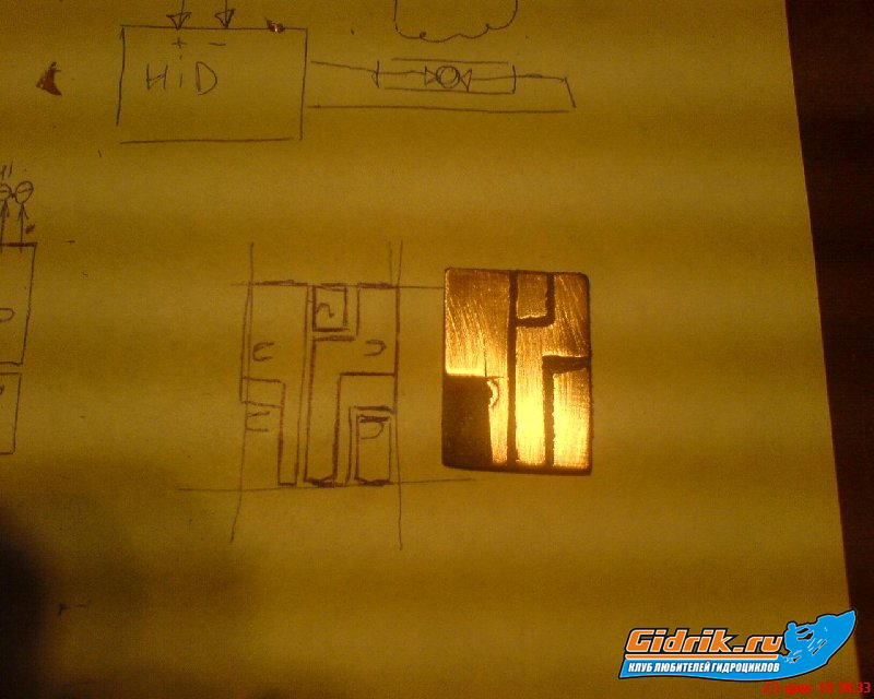

2. травить плату не хотелось да и хлорное железо уже не разводил как с год... решил мелочи вырезать ножиком для бумаги :)
3. Пропаял детальки :)
4. Варварски раскурочил старую перегоревшую лампу Н4 :) которую заботливо припер на днях из гаража :) Получил контактный разъем для проводки.
5. Пропайка разъемо, дело не сложное сколько муторное, там закаленная сталь с покрытием, т.е не паяеться ниразу, так что кислота и паяльнег и вперед.

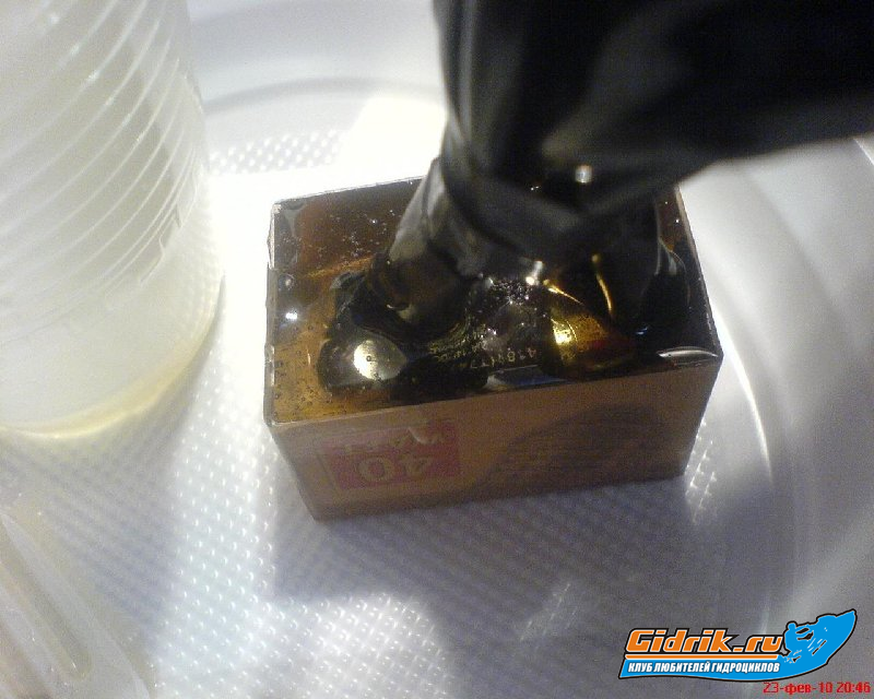

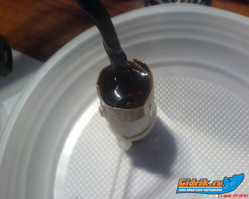

6. Готовим емкости под заливку смолой, и собсна смолу.
7. Заливаем смолу. Зачем? чтоб все не болталось и не зависело от внешней среды.
До завтра засохнет, заВтра сниму бумагу, и на установку :)
Инструкция применима для переделки ксенона с лампой БИ, оснащеных возвратной пружиной, любых стандартов, тока под другой стандрт надо переделывать разъем управления - который тыкаеться в проводку апарата.
Также применима для установки в другие самокаты типа квадриков, снежикоф гидрикоф :)
DSC00912.JPG [ 1.29 МБ | 14784 просмотра ]
DSC00910.JPG [ 1.41 МБ | 14780 просмотров ]
DSC00909.JPG [ 1.2 МБ | 14781 просмотр ]
DSC00906.JPG [ 1.27 МБ | 14794 просмотра ]
DSC00905.JPG [ 1.42 МБ | 14784 просмотра ]
DSC00904.JPG [ 1.1 МБ | 14776 просмотров ]
DSC00903.JPG [ 1.23 МБ | 14771 просмотр ]
DSC00900.JPG [ 1020.47 КБ | 14794 просмотра ]

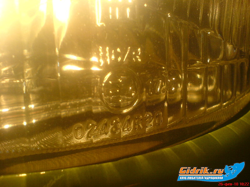

поглядел на оптику на мотеге и расплакался :(
Любой гаер будет прие... доставать... и отмазыватцо будет сложно.
DSC00930.JPG [ 1.6 МБ | 14798 просмотров ]

Стекло хоть и твердое но полируеться легко! да и не дорого, снимаем фару, тащим ее полировщикам, и те "сполировывают" злобные надписи, +по желанию можно рифление заполировать + на чистом месте изнутри нанести в зеркальном отображении - любую маркировку, хоть D2S хать D2R хоть DC :) и вот тогда гаер точно будет в шоке :)
