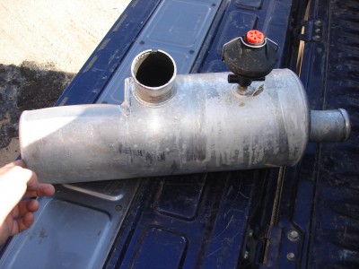

Информация нужна , как и что!!!! Я бы с удовольствием его распилил. Спортивные идут пустые. Может в стоковом вырезать чуть перегородок????? Я бы даже с удовольствием его укоротил, что бы ставить/снимать поудобнее было

для чего там сужение на пол банки?

Походу ты будешь первопроходцем!

Пили,а потом аргоном сваришь.

Владимир,распилить и заварить проблем вообще нет!!! Нужна ценная информация- что в банке выпилить или подточить,мож половину перегородок срезать ???
