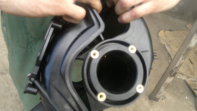

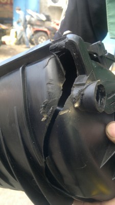

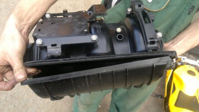

флудилы. мне вот на выходные саляры в бак заправщик долил в 260. так у меня коллектор :P :P :P розочкой раскрылся впускной так он чихнул
фотку скинь.

fim-92 писал(а):
фотку скинь.
да гасторбайтор. юра спасибо. колектор внедрил. тока я не саша а лёша :beer:оно так вьебло что бордачки пооткрывались
13052013267.jpg [ 1.09 МБ | 8103 просмотра ]

я даже не представляю, КАК ТАКОЕ МОЖЕТ БЫТЬ НА ВПРЫСКОВОМ МОТОРЕ???? :shock: :crazy: %)
на мокромн итро слышал, иногда металлические ресивера лопались, но то мокрое нитро...
А может проблема в цепи? Не провернуло/перескочило? А потом бабахнуло?

100процентов саляра.он после заправки сдох почти сразу. бенз из стакана выробатал и всё. былабы чистая не стрельнуло. пары бенза набрались а саляра медлено горит без сжатия вот и пыхнуло в колектор под впуск. я сразу слил всё ново7го бенза залил так с пол пинка завёлся только оборотов 5000. . сегодня дунул по воде всё ок. ещё раз юрку спасибо за адекватную цену на колектор :beer:
