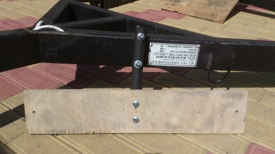

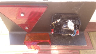

Вчера прибыл прицеп купленный на прицеп63.рф. Вот уж правду говорят: "не говори гоп... , я давал ранее на форуме ссылку на этот сайт по причине цены 25500 за него, прошу прощения у ребят за свой неуклюжий совет!
Итак к теме, пришло кусок г..на, крашенного Бог знает чем, и неизвестно кем, то ли смолу с асфальта брали и на кисть намазывали а потом красили то ли еще чем то! Ну да ладно, как человек привыкший в детстве к конструктору с удовольствием распечатываю и начинаю смотреть на все это дело! и потихоньку радость от прихода оного и получения в собственность превращается в тихий ужас! Даже пиво не в руку, ))начинаю потихоньку собирать, крутить, через пол часа начинается дождь и ухожу восвояси. Он то как раз и расставляет все мысли на места!
короче обобщаю: проводка перебита, краска уже сказал,,более того на сайте он светлый, а пришел черный, фонари разбиты, причем оба, сварные швы в некоторых местах вообще не видели краски и начали корозировать уже, подкатного колеса нет, хотя мне его по комплектации обещали, пластиковые крылья мягко говоря не в форме!)), и покоцаны, документов на комплектацию нет, и так как он пришел в разобранном виде нет инструкции по сборке. Вы скажете а зачем она!!! не торопитесь! рессоры просверлены не по центрам! И понять что придумал инженерный гений тут не так просто!! Вы скажете почему , а вот тут внимание подставка под номер выполнена из куска шланга и ФАНЕРЫ!!! это для прицепа который меня будет ждать в воде!! по утверждению производителя она водостойкая!)))))))))))))) По ПТС год изготовления 2012!!
Сегодня с утра был звонок ИП Харитоненко, и с обеда переписка с подтверждением фотками! посмотрим что из это выйдет!!
Выводы делает каждый сам для себя!

забыл написать-задняя панель не съёмная по-этому в российских фонарях просвердлил отверстия за пол года с освещением проблем небыло

В выходные решил оба гидрика спустить на воду и сделал для себя неприятное открытие. Родной трейлер оказался по ходовым качествам гораздо хуже(((((. В последнее время использовал новый купленный прицеп (от ИП Харитонова). Внешний вид у него ужасный- сделан на коленке, НО гидроцикл перемещает мягко и без лишних колебаний+нормальная лебедка. В родном - как будто везу дрова. Так что я допустил ошибку - нужно было брать новый прицеп ОЦИНКОВАННЫЙ (дороже всего на 4 тыс. рублей). и было бы счастье.
Может кому поможет при выборе прицепа.

На этой неделе получил от продавца фонари, подкатное и крылья! Даже не знаю говорить ли спасибо! Это же норма когда свои косяки исправляют! не у нас это скорее исключение! Ну не суть!....
в субботу поставил на учет, из за отсутствия акта приема передачи пили кровь, за то что более 10 дней прошло с момента покупки заплатил штраф!
Так что можно учитывая мой опыт не наступать на эти грабли!
Ну есть и хороший момент это как он идет , это сказка! мягко, плывет просто! кочки ямы ни одного удара, ни одного грохота! Вот же как, вид качество отстой, а едет супер!
