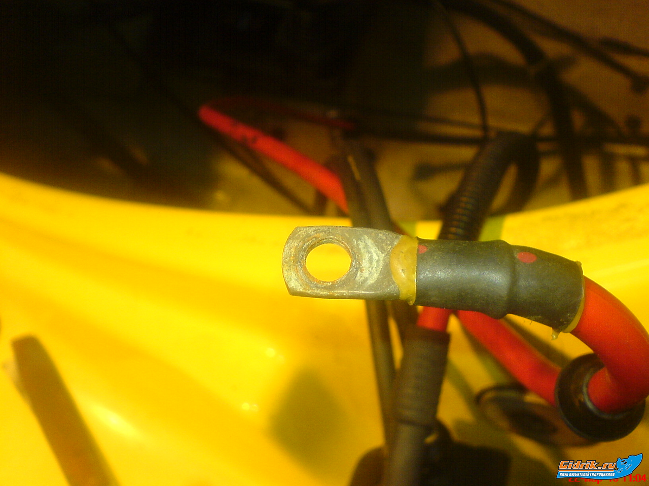

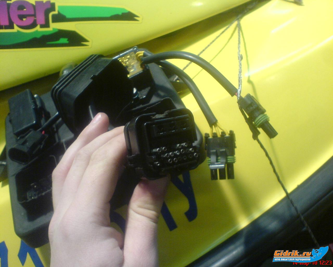

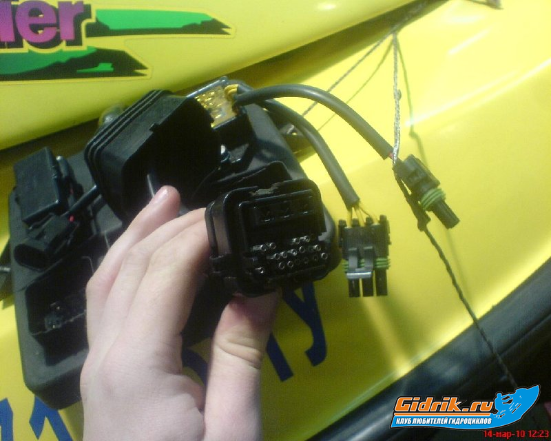

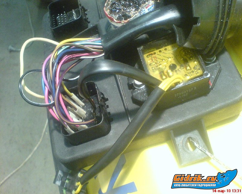

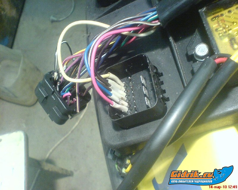

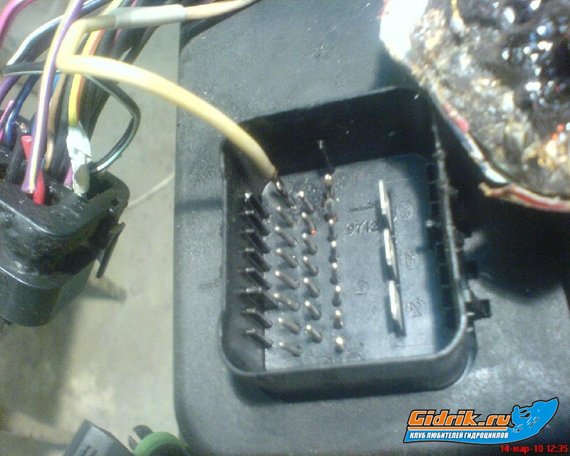

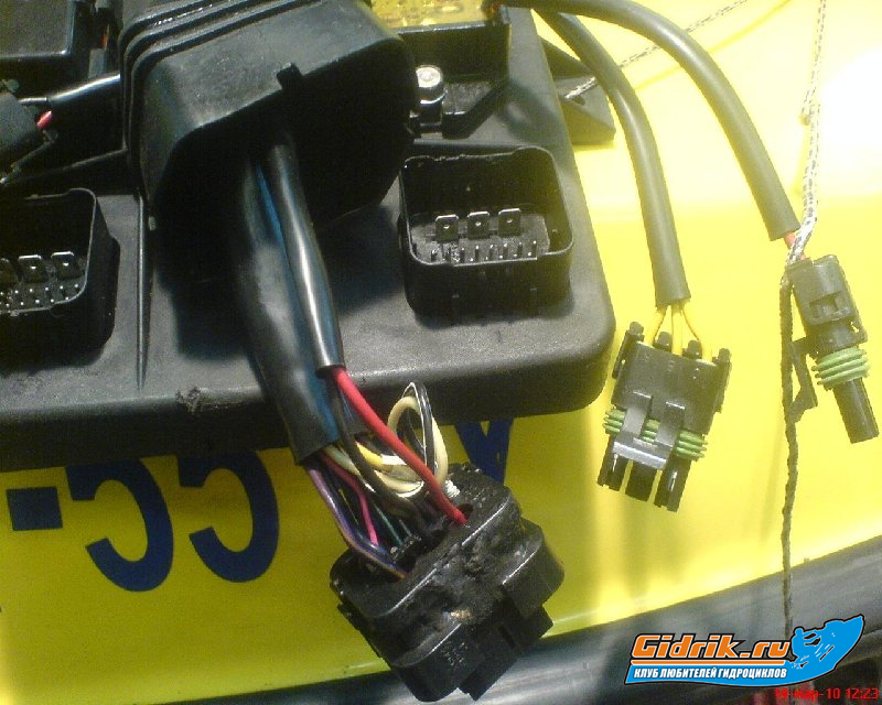

Паял мозги ,надоели глюкать летом. РАзъем который терял контакт достал. Один раз пришел я радостный покататцо с утречка, а гидр херась и не заводитцо...
Все перетрогал оказалось в этом разъеме дело было...
Решил прояяю нахрен все, срежу все разъемы, ведь нахрена они мне там? всеравно не снимаю узлы каждый день, а надо будет снять - пропаять неделого назад. Позже залью гермотиком и замотаю изолентой будет влагозащищенное :)
Решил ну его нах! результат на фото.

СообщениеДобавлено: 22 мар 2010, 21:09

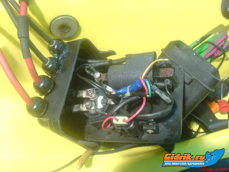

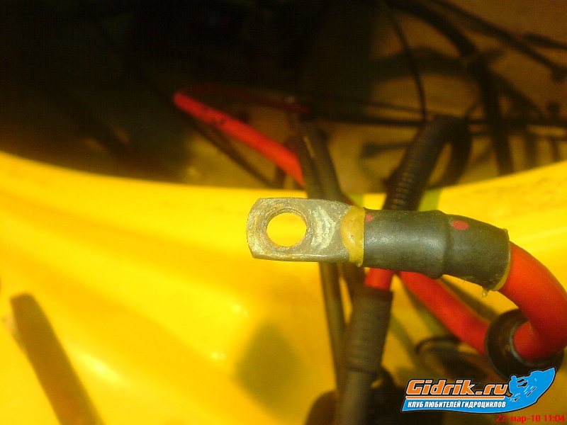

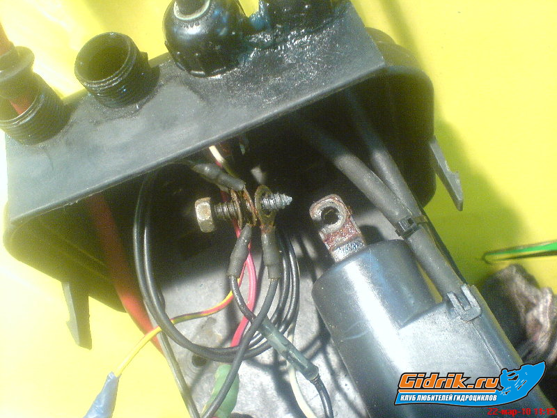

продолжал занятия секисом с проводкой. Разобрал электробокс, и присел от удивления. В нем вода! гидру просушил уже раз 5 наверно пока работаю в гараже грею воздух пропусая его через гидр, дабы в гидре работать было приятнее ,теплая она и все гнеться легко.
Ну собственна там уже все в окисле....
На катушке где общая земля ваще все поржавело.
На стартерном реле контакты стартерных проводов тоже покисли.
В итоге шкурка мат и время сделали все на отлично.
На катушку общий минус запаял к чертям все 4 провода в один и его уже в разъем и прикрутил его к сердцевине.
Пропаял основной провод питания +, он береться от стартерного реле и део через предохранитель главный на 15 ампер, стоит он в электробоксе. да и ктомуже зачемто этот провод питающий разделен разъемом - решил нах его срезал и запаял. всеравно он там конструктивно не нужен.
Все остальное в боксе пропаял, че не пропаялось - зачистил и прикрутил хорошенько.
Осталось пропаять 5 проводов общего жгута на разъеме этого элктробокса, и 1 разъем на сенсор ключа. И все. С провокдой покончено.
Смотрите в фотках ужасы.....

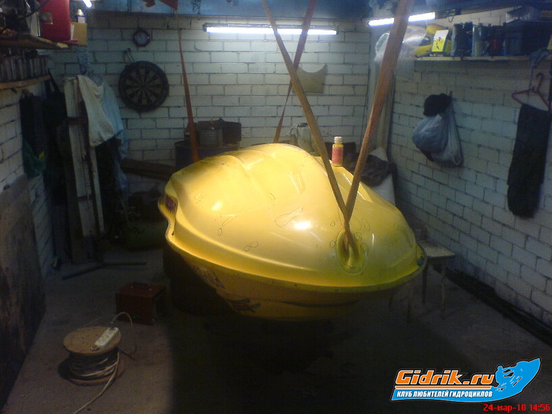

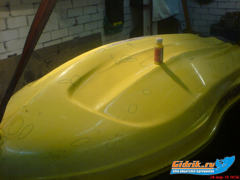

Подвесили вчера гидр, сегодня разгреб завалы, и пометил все места под заклейку\шпаклевку. Дно будет черное :)
Вот для затравки фото :)

Санёк, ты прямо , как пластический хирург , перед операцией, все места отметил, где резать будешь!
СообщениеДобавлено: 24 мар 2010, 20:56
все просто поверхность большая.... иногда мимо проходя еще "коцки" находишь, и потом дООтмечаешь :0 а то потом всплывет еще....

По опыту клейки лодок-не забудь перед любыми работами на пластике феном место нагреть-просушить.Просто хранение пластика в гараже - и он гад впитывает чуток влаги из воздуха.При работах иногда забывают прогреть,материал(клей, шпатлёв)вспучивает потом.
