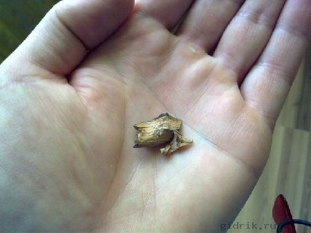

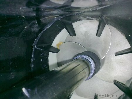

Парни, привет! Помоему, моя ситуация разрешилась, благополучно, тьфу, тьфу, тьфу! Она банальна, до безобразия:
Сегодня поехал ещё раз посмотреть, в отверстие водомёта, может чего увижу. Ну, заодно заглянул под днище, в решетку водозаборника. Подсветив фонарём увидел как лопасть импеллера закусила посторонний предмет. Сняв решетку, попытался стальным прутком достать - получилось. Оказалось кусок дерева. См. фото. Фторопластовое кольцо проверил - не поцарапанно, что удивило! Я в шоке, неужели из-за такого маленького кусочка дерева , настолько падает тяга водомёта???
20042009156.jpg [ 347.15 КБ | 9682 просмотра ]
20042009154.jpg [ 328.68 КБ | 9687 просмотров ]
 Заголовок сообщения: +
СообщениеДобавлено: 20 апр 2009, 23:09
Чета мне как-то слабо верится, что это из-за этго кусочка дерева......прям удивлен даже.

 Заголовок сообщения: Re: +
СообщениеДобавлено: 21 апр 2009, 17:22
Он создавал кавитацию, говорят, так что вполне возможно, что из-за него.
