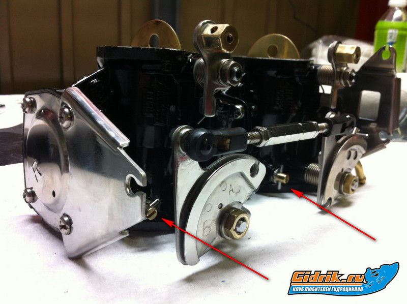

Вот чуть инфы что я накопал,фото болтов регулировочных
Болт низких оборотов (L) (фото1)закрыть и отвернуть на 1 оборот, дальше регулировать на воде +/- четверть оборота.
Болт высоких оборотов (H) (фото2) Ставим по середине. далее на воде в ту или иную сторону.

Alex.sd писал(а):
Например.
Думаю на этот Вопрос Вам здесь не помогут.
Чтобы знать регулировки винтов, необходимо знать диаметр корпуса иглы и жиклеров. Если напишите сюда, смогу подсказать. Эти параметры зависят от модели гидроцикла, а у вас вообще катер. Рекомендую разобрать карбы, выкрутить main и pilot жиклеры, а также корпус иглы. Далее прочитать цифры на них.
