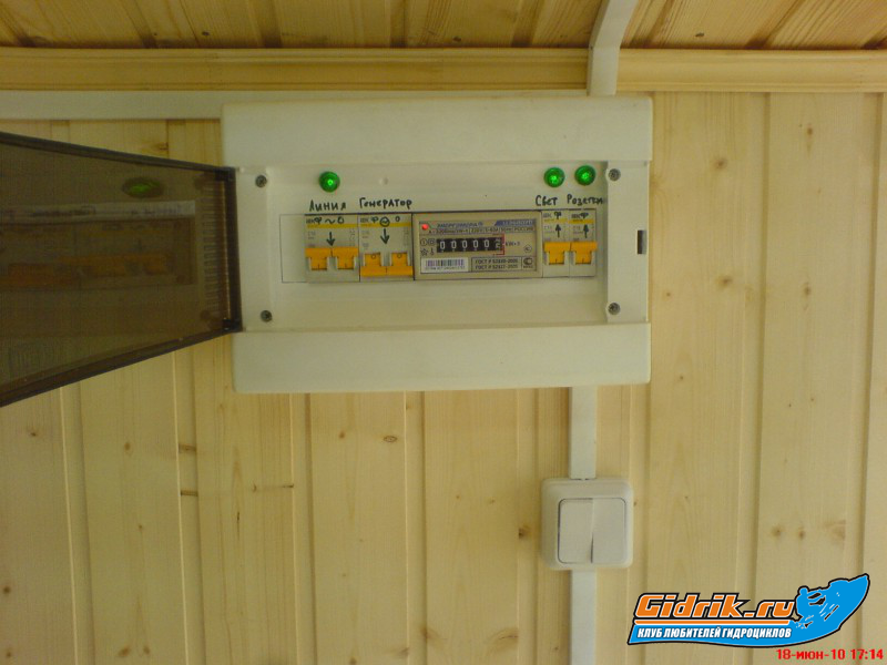

Уже почти. Почти обшили. Щас электрику ваяю. Там будет щитов с счетчиком, 3 автоматами, и переключение на внешний генератор при отключении света.... " светильника, 1 лампочка на входе загораящаяся при открытии двери...

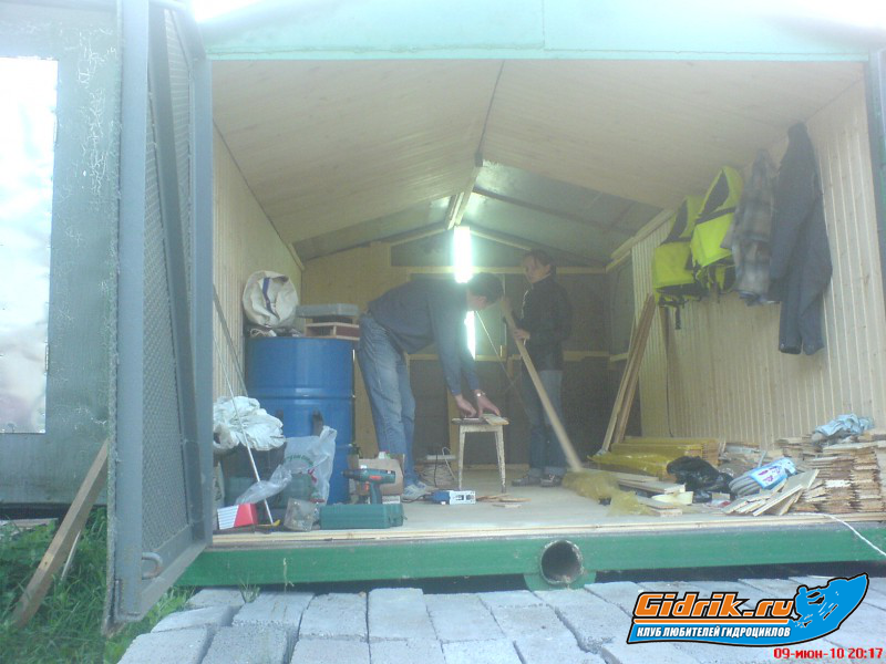

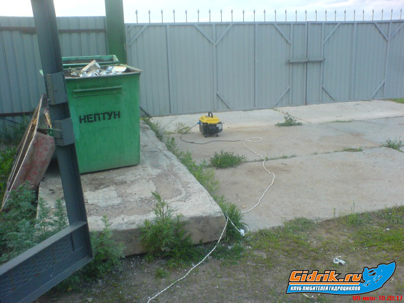

Просили фотки? получите....
Вот вот и уже дошьем гараж полностью. И ура до нас довели липиздричество.... осталось проложить 10 метров кабеля, прикрутить распред щиток... и ура в гараже будет свет. а то пока все на генераторе.....
который к стати уже разменял 270 м\ч :) незря в него лью 1:40 :) и меняю свечки раз на 50 м\ч :)

нагородил электрощиток.
блин зачем учился на программиста....

Сегодня практически все дерево положили, осталось полодить плинтуса. и все.
Я сбацал электрику, теперь есть ЛИПИЗДРИЧЕСТВО! и не от генератора :)
В гараже есть теперь розетка, 2 светильника, распред щиток со всем автоматами и счетчиками :) Завтра закончу с проводкой :) повешу плинтуса и все аля улю готова :)

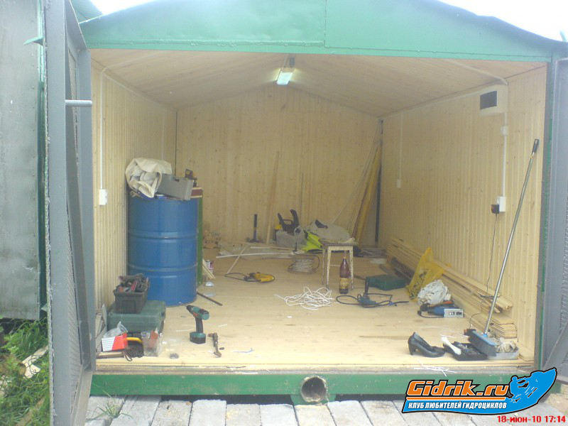

СообщениеДобавлено: 18 июн 2010, 18:49

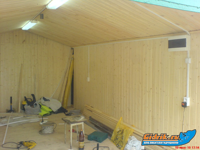

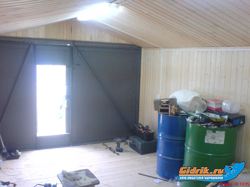

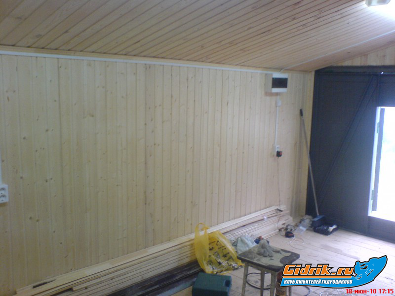

Ну вот вроде уже скоро....
Вся электктрика сделана, осталось 2-3 палоски вагинки пришить, и плинтуса в бока и стыки загнать....
Дальше обработка составом против плесени... потом дерево под лак..... потом стилажи, столы, стулья....
А вот и фотки.
каментим :)
DSC01216.JPG [ 1.69 МБ | 7676 просмотров ]
DSC01215.JPG [ 1.6 МБ | 7666 просмотров ]
DSC01214.JPG [ 1.54 МБ | 7671 просмотр ]
DSC01213.JPG [ 1.6 МБ | 7677 просмотров ]
DSC01212.JPG [ 1.69 МБ | 7660 просмотров ]
СообщениеДобавлено: 18 июн 2010, 20:23

Бюджет:
-12.000р - гараж, сталь карабельная 8 мм! швелера врот мне ноги.... вес 5-6 тонн! на подножках из трубы 300-ки.
-5.000р - доставка.
-12.000р - дерево, бруски, вагонка, половые доски.
-1.000р - саморезы, их там врот мне ноги! 2000 мелких уже пачка пустая.... и крупных около 500-800 - 200 в полу :)
-2700р электрика, 30 метров провода в гараже, 20 метров кабель-канала, 4 розетки хороших, выключатель, 2 светильника, распред щиток с автоматоми счетчиком и тд.
200р краска.
-1000р - приблизительно, лак и средство против гниения.
Пока батя емеет желание, и возможности я всячески ему помогаю. Бабушка говорила - куплено -нажито. Деньги просрать всегда можно а это творение не просрешь. Да и зимой катер можно посещать - тюнить - ремонтить и тд. Правда я уже наверно этим не заумусь... хотя хз...
