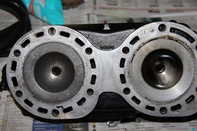

frig писал(а):
slavtol, да это мы отвлеклись.
Я думаю, что это детон. И в первый раз и сейчас - проблема же не устранена. Если так просто собрать, то опять проломится :D
Васек, покажите головку со стороны камеры сгорания.
как ты и просил . слева 1 цилиндр
IMG_5080.JPG [ 2.98 МБ | 10957 просмотров ]

Васек мож ну его нах этого китайца - опять бабло сунуть? Сейчас мотор, завтра электрика! Распродать его неспешно а сейчас взять что-то рабочее из BRP, YAMAHA! Мопеды без флага и родины за приемлимый ценниг можно найти! А так на воду не скоро попадёшь. имхо. Ремонт этого... не дёшево встанет и за частую разочаровывающий!!
Анатолий, сейчас денег особо то и нет, вот в чем проблема, да и байк мне нравится,я так сказать , душу в него вложил, отреставрировал , перекрасил, все по инструкции, а покупать это бабла нууужно море а у меня ручеек :cry: + доставка гидра до меня дорогое удовольствие, вот например , китайца я купил всего лишь 50 деревянных а доставка мне обошлась аж в 35, ремонт ремонтом, но вот подумываю б.у мотор взять, косяк то мой, надо было доверить затяжку гбц чувствительной руке, а не мануалу. Будем делать

Всем форумчанам привет!! как известно из из последних сообщений, с китайским откапиталенным мотором, который после капиталки, умер на второй день, по почти не понятным причинам, кроме как моей версии, что шли газы в охлаждение и из за этого перегрев цилиндра - как выяснилось в последующем - детон - скоропостижная смерть мотора, думал может карбы, где-то подсосы, зажигание и.т.д, а нет, поменял двигатель на японский и все огонь! тьфу....тьфу . накатал уже часов 6 и все хорошо, едет стабильно, работает стабильно, на хх , на воде не глохнет, короче я доволен!!!!
Меняйте эти китайские моторы на японские , или всю начинку пихайте от оригинального мотора в.т.ч коленвал!!
