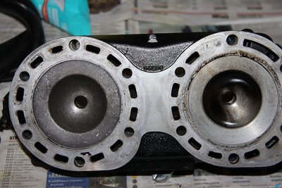

frig писал(а):
slavtol, да это мы отвлеклись.
Я думаю, что это детон. И в первый раз и сейчас - проблема же не устранена. Если так просто собрать, то опять проломится :D
Васек, покажите головку со стороны камеры сгорания.
как ты и просил . слева 1 цилиндр
IMG_5080.JPG [ 2.98 МБ | 10718 просмотров ]

Всем форумчанам привет!! как известно из из последних сообщений, с китайским откапиталенным мотором, который после капиталки, умер на второй день, по почти не понятным причинам, кроме как моей версии, что шли газы в охлаждение и из за этого перегрев цилиндра - как выяснилось в последующем - детон - скоропостижная смерть мотора, думал может карбы, где-то подсосы, зажигание и.т.д, а нет, поменял двигатель на японский и все огонь! тьфу....тьфу . накатал уже часов 6 и все хорошо, едет стабильно, работает стабильно, на хх , на воде не глохнет, короче я доволен!!!!
Меняйте эти китайские моторы на японские , или всю начинку пихайте от оригинального мотора в.т.ч коленвал!!
Всем волн !!
