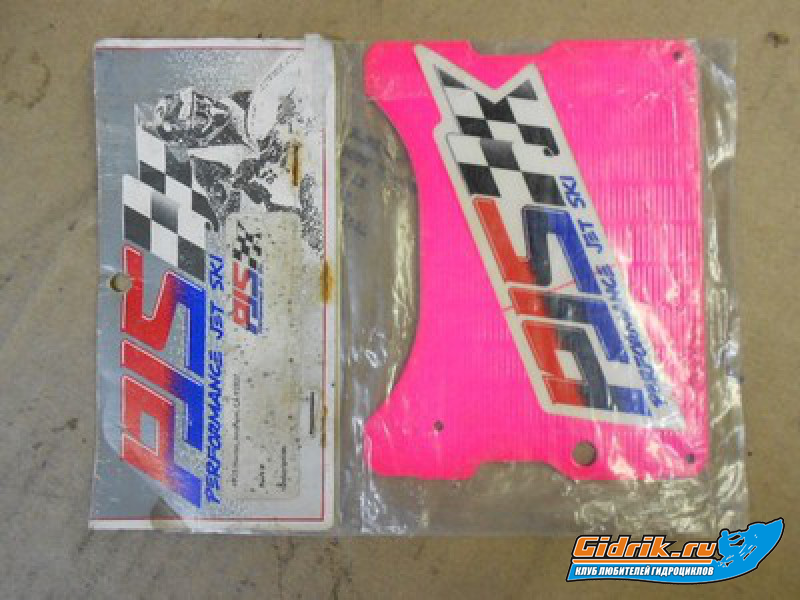

подскжите пожалуйста, что это за деталь, куда и для чего она устанавливается...
Комментарий к файлу: вот она )))

СообщениеДобавлено: 22 авг 2012, 14:04
Ilya82DV";p="45485 писал(а):
Снова здравствуйте, выкрутил свечи и на одной, которая в целиндре ближе к задней части гидра больше нагара чем на первой, первая как надо светло кричневая, что не скажешь про вторую, черная как будто не прогорает смесь, подскажит из-за чего?
1 карбюратор
2 лепестковый клапан
3 поменять местами свечи вместе с проводами (просто на движке переставить) мож провод или подсвечник виноват.
