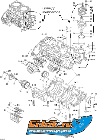

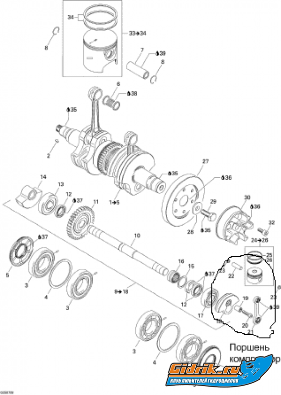

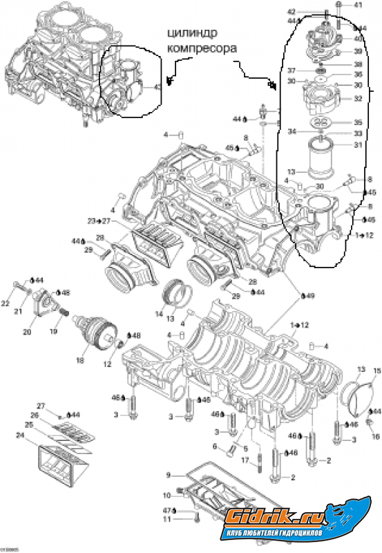

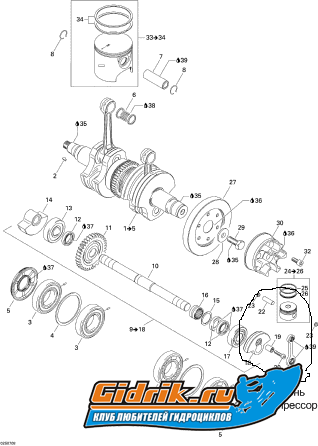

Райдеры звиняйте перепутал 951 мотор с 947DI(заработался совсем), Компрессор только на диайках стоит.
Вот картинки с тем самым компрессором.
ftgh.png [ 65.54 КБ | 13770 просмотров ]
convert.png [ 45.7 КБ | 13763 просмотра ]
