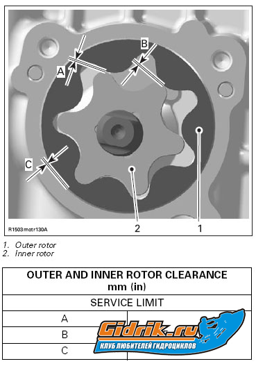

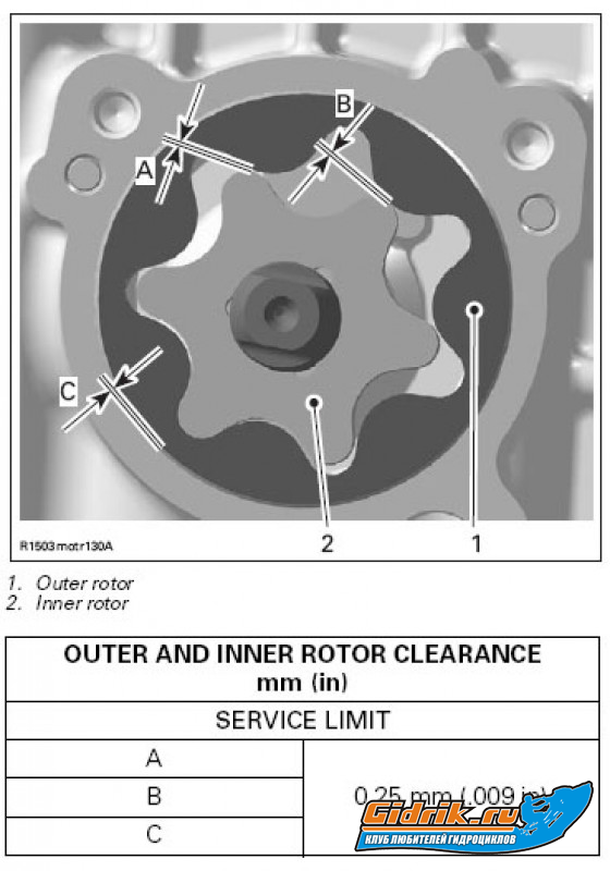

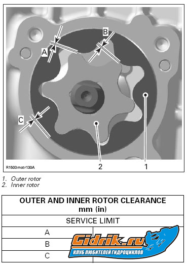

СообщениеДобавлено: 13 июл 2011, 15:09
Про посадочный зазор не скажу не знаю.
А вот зазор между плоскостями не менне 0,25.
СообщениеДобавлено: 13 июл 2011, 15:10
Вот.
зазор.jpg [ 117.08 КБ | 11342 просмотра ]
СообщениеДобавлено: 13 июл 2011, 18:16
Зарегистрирован: 11 май 2011, 23:12
Сообщения: 114
Откуда: Ярославль
Не совсем "не менее" - это скорее сервисный лимит, т.е. "не более" )) А между ротором и дном-крышкой от 0 до 0,1. Это тоже все учитываем ) Станок у нас серьезный, координатный.
