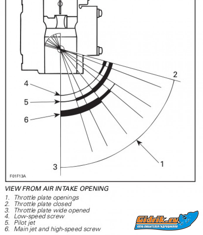

СообщениеДобавлено: 09 авг 2012, 12:39
вот диаграмма работы карба, какие элементы отвечают за качества смеси, в зависимости от положения д.заслонки.
