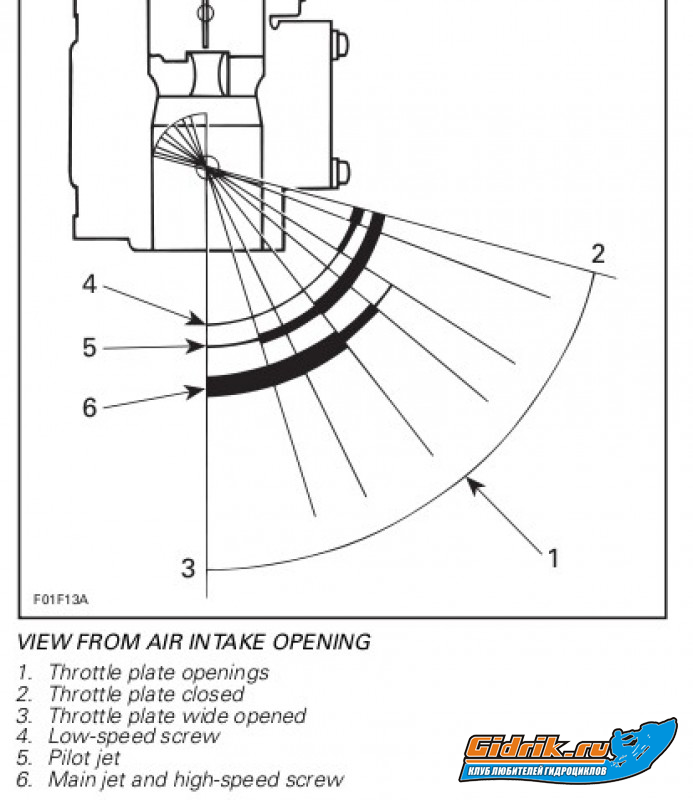

СообщениеДобавлено: 09 авг 2012, 12:39
вот диаграмма работы карба, какие элементы отвечают за качества смеси, в зависимости от положения д.заслонки.

Может кто подскажет
Заводится нормально но как только открываешь дроссель глохнет(по аналогии с машиной не работает ускорительный насос) ,хитрыми манипуляциями иногда удаётся перейти этот переходной режим,типа под газовывая .Карбюратор разбирал в нём были окислы и ржавчина,продул канал холостого хода и переходной канал.
Почитав тему понял надо ещё проверить коромысло иглы и это загадочное давление,и вот не понятно если давление не в норме как его регулировать подбирать пружинку?
