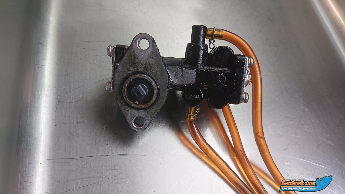

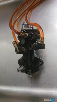

Eduardo писал(а):
Юрец Панда писал(а):
Ещё один момент, тросик к маслонасосу, может вытянуться или сбиться, его надо настроить, почитать в мануале, расход масла какой был?
Там вроде нет тросика.
а как дозация микса происходит?посмотри в мануале.я то же не вникал в систему кавы..у брп 2т есть.
 Заголовок сообщения: Re: KawasakiSTX 900 задиры на цилиндрах
СообщениеДобавлено: 06 апр 2019, 09:59
может.на маслонасосе есть метка.лучше делать не по ней а чуть больше расход.
Я там ничего не трогал, но изучу это дело.
А что если на всякий случай в бак всегда ещё пол литра масла подливать, для пущего эффекта?
свечи будет засирать если много масла очень.
Хорошо, гляну . Фоткну ещё сегодня его
Тоже так думаю. Но и переборщить не хочется) на яме трос есть, и метка ноля. А на каве был отрублен до меня.

Нет там троса на маслонасос,это не ямаха.микс 1:50 если заглушить маслонасос.
А как маслонасос регулируется? У ТС маслонасос работает.
У ямаха тоже нет троса это не BRP :)
Не как, автодоза) от оборото)))
У меня на яме тросик есть. Идёт он карбюраторов и соединён с трусиком газа от руля. От оборотов конечно меняется подача, но и трос её регулирует.

У ямахе не на всех моделях.на GP - трехцилиндровых тросик газа стоит.
Пардон тросик на маслонасос.
Павел приношу свои извинения, ты прав на трёшке есть...! Зациклился я на двойках :oops: любимая оценка в школе была :D
Ноу кавы я сомневаюсь что есть!!

У Кавы нет толика ни на 2 цилиндрах,ни на трех!!.Искать его там бесполезно.Если есть сомнения по подаче масла в карбы,снимайте насос нахрен,ставьте заглушку на место насоса ( пластинка из алюминия или нержи.В как бензин бодяжить 1:50 с маслом и вперед.масляный бачок снять можно или заглушить подачу на насос ,чтобы не пищал датчик уровня масла снимаем раз'ем и куском проволоки замыкаем между собой контакты раз' ема ,который идет на табло,будет всегда показывать полный бачок масла на табло.Все!Масло в бензине,уж точно попадет куда надо.

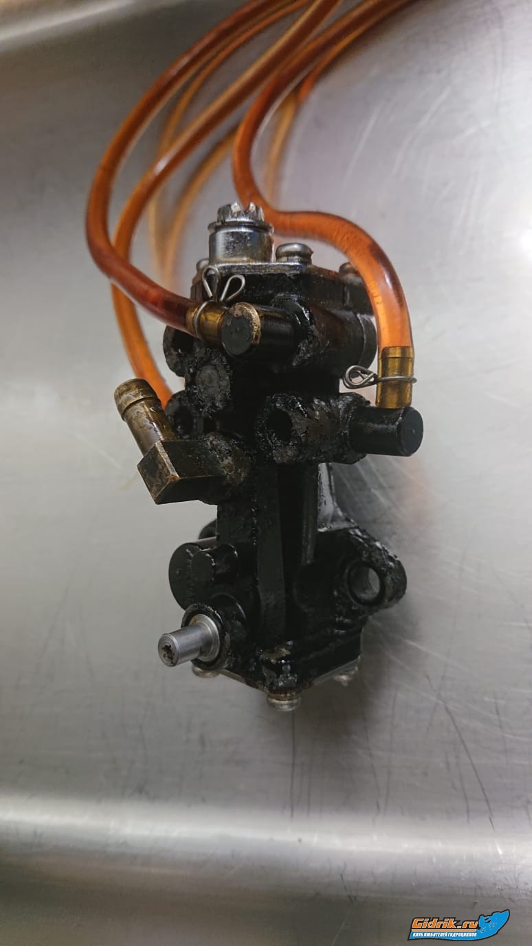

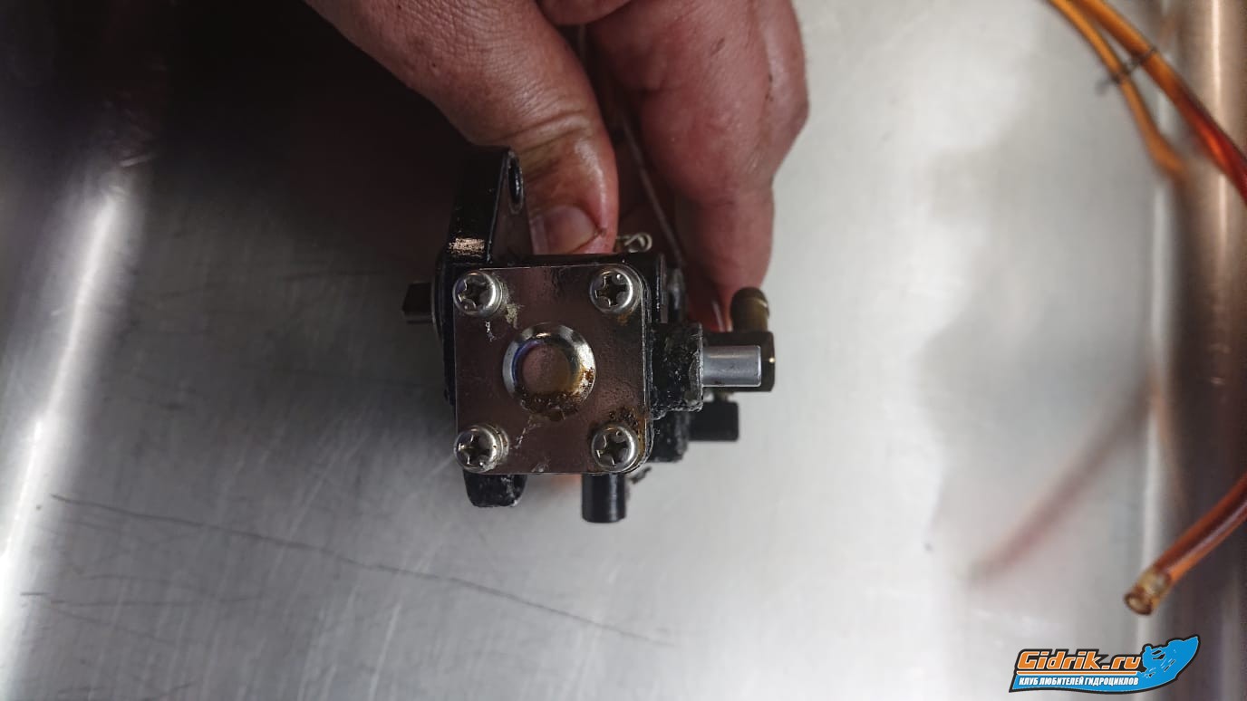

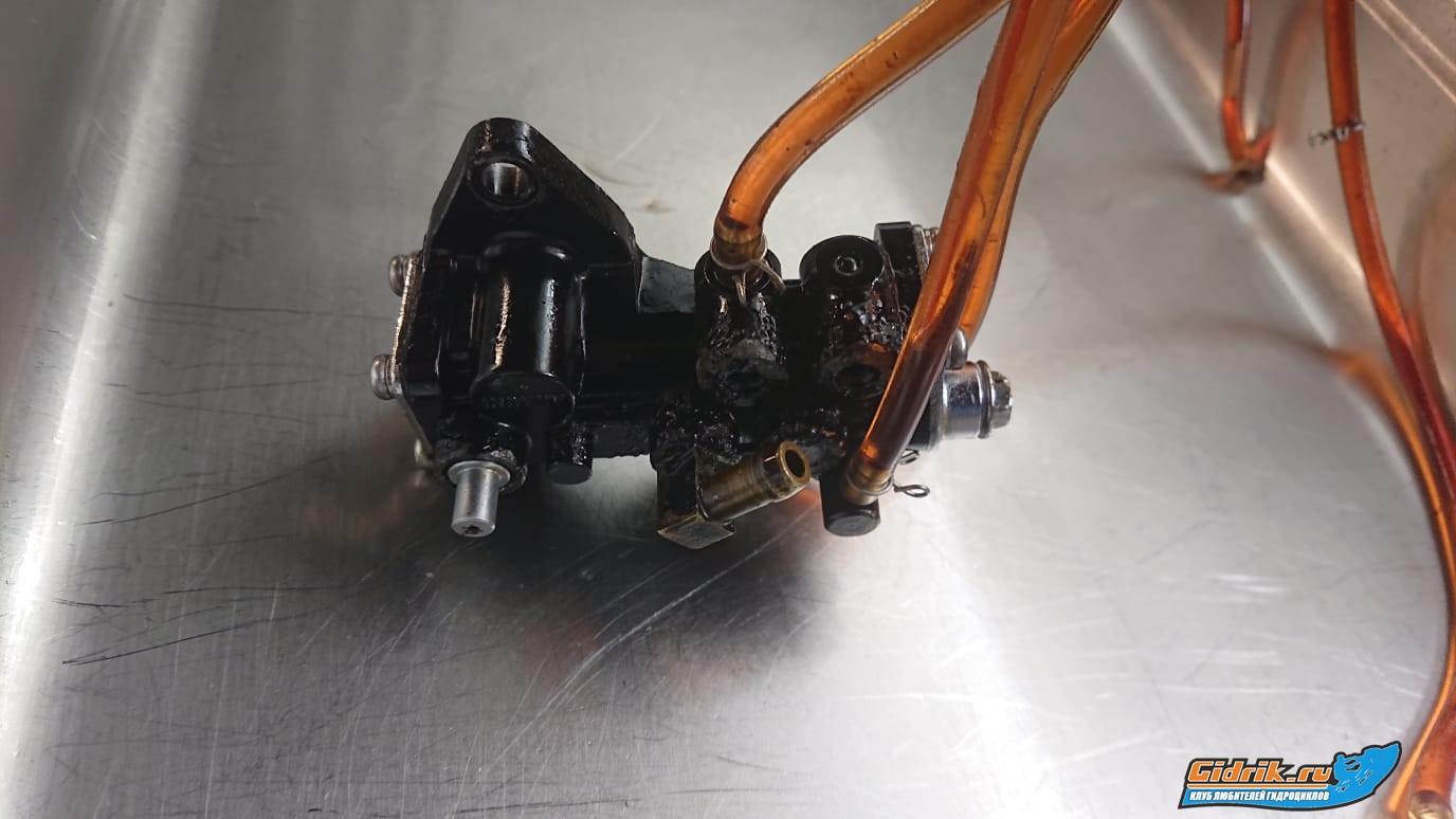

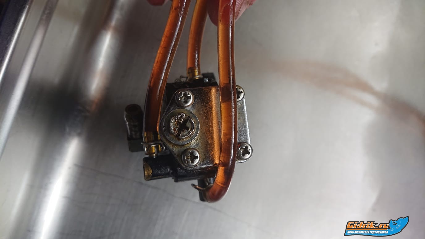

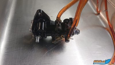

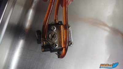

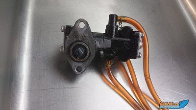

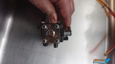

Глянь на фото, наверняка тебе такой насос уже встречался.Там есть только болт для прокачки масла.
