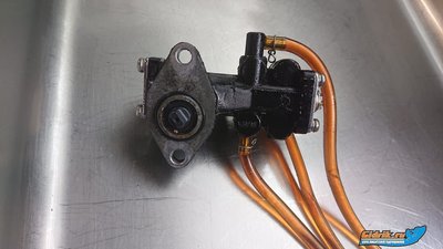

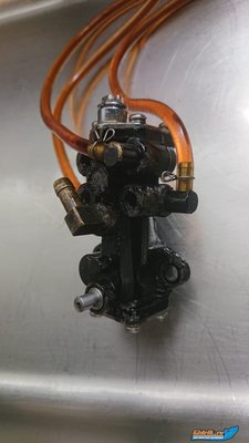

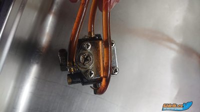

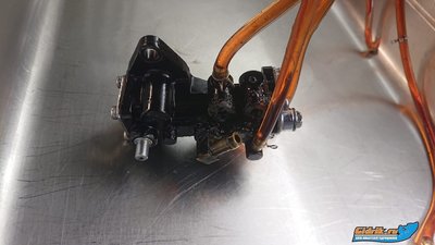

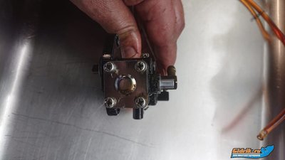

Нет там троса на маслонасос,это не ямаха.микс 1:50 если заглушить маслонасос.

У Кавы нет толика ни на 2 цилиндрах,ни на трех!!.Искать его там бесполезно.Если есть сомнения по подаче масла в карбы,снимайте насос нахрен,ставьте заглушку на место насоса ( пластинка из алюминия или нержи.В как бензин бодяжить 1:50 с маслом и вперед.масляный бачок снять можно или заглушить подачу на насос ,чтобы не пищал датчик уровня масла снимаем раз'ем и куском проволоки замыкаем между собой контакты раз' ема ,который идет на табло,будет всегда показывать полный бачок масла на табло.Все!Масло в бензине,уж точно попадет куда надо.

СообщениеДобавлено: 07 апр 2019, 12:59
Зарегистрирован: 31 мар 2019, 00:43
Сообщения: 66
Имя: Ed
Техника: Kawasaki STX 900
Благодарил (а): 13 раз
Eduardo писал(а):
Юрец Панда писал(а):
Ещё один момент, тросик к маслонасосу, может вытянуться или сбиться, его надо настроить, почитать в мануале, расход масла какой был?
Там вроде нет тросика.
а как дозация микса происходит?посмотри в мануале.я то же не вникал в систему кавы..у брп 2т есть.
Глянь на фото, наверняка тебе такой насос уже встречался.Там есть только болт для прокачки масла.
