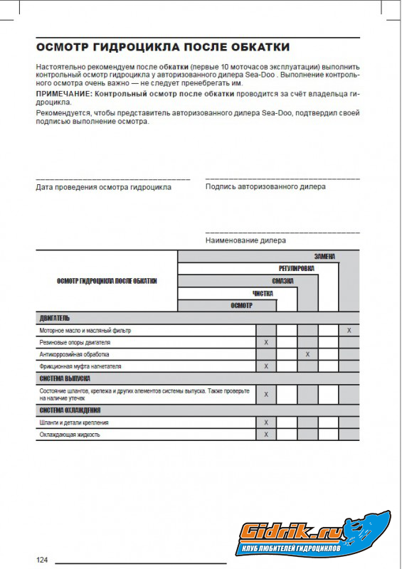

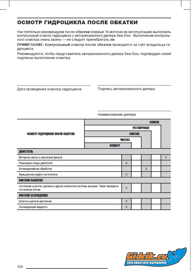

Lexx5";p="38228 писал(а):
Fert
поиск по форуму тебе в помощь! Тут уже 100 раз это разжевали! все БРП обкатываются одинаково! У вас самый элементарный гидр с атмосферным движком, который сложно убить, но можно.
Обкатка на учебном ключе, он не даст развить максимальные обороты..! Катайтесь 10 часов, паотом замена масла и фильтра, следующие замены каждые 100 часов... Желательно немного раньше! Не накатали за лето - все равно замена в конце сезона (рекомендуется)... Как-то так!
А еще если научитесь юзать поиск, то много интересного прочтете по эксплуатации вашего гидра!
Пожалуйста!
Теперь у меня есть русский мануал, так вот там написано, что замена масла после 25 часов!
Что на это скажете?

У меня и русский и английский.
после обкатки (10 часов) и потом каждые 100.
если нетрудно положите скан регламента
