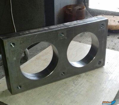

я извиняюсь за 2жды2,но все же...а фаски снимались после портинга??
СообщениеДобавлено: 18 янв 2021, 07:49
а почему с оригом не получилось?по идее есть крайний размер на ориге соответств.китайскому 0.5.
СообщениеДобавлено: 18 янв 2021, 13:37

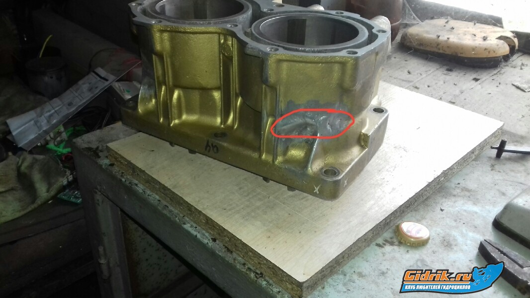

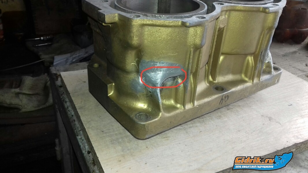

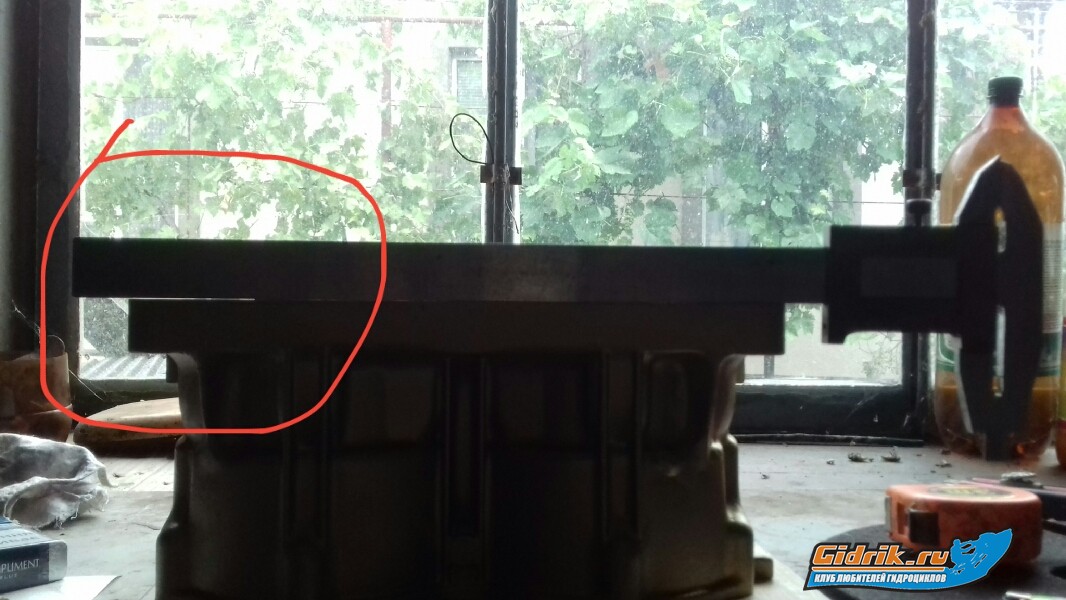

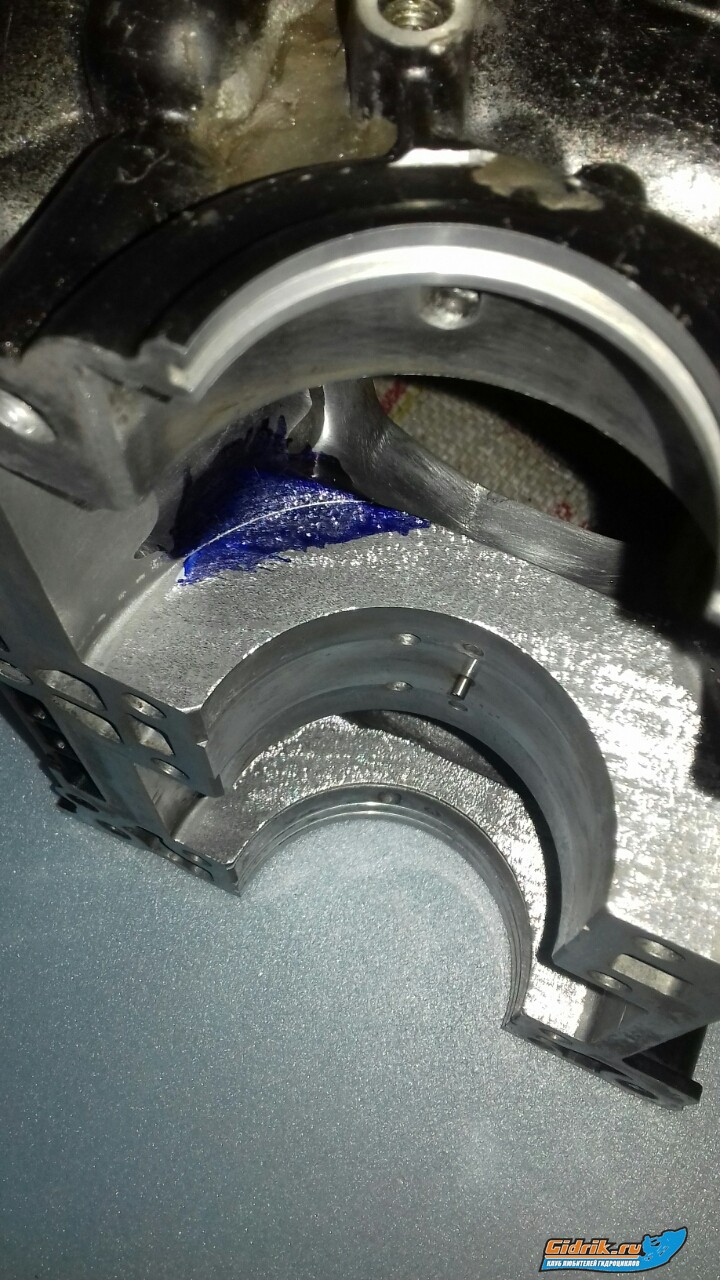

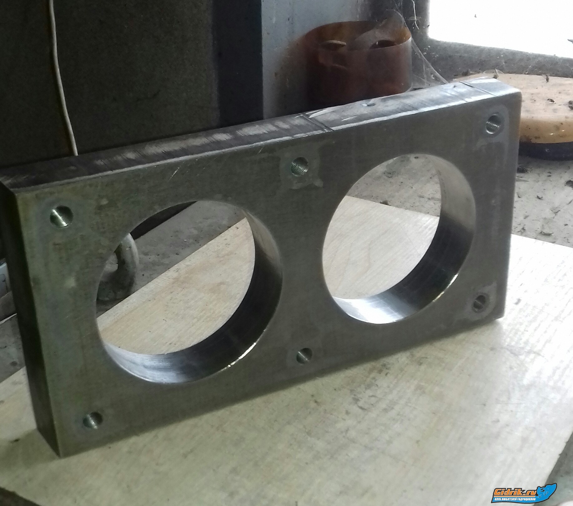

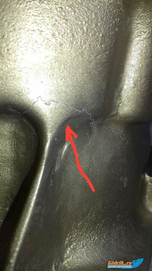

Фаски на...- ДА и Да!!
Повторная сварка, разгильзовка зделали своё кривое дело :( . В итоге, - низ блока стругнул на 0.4мм. Даже сварка на новой плите 20мм не удалос спасти плоскость низа... :( первая плита 12мм при вварке рёбер не удержала уши, 2я уже не спасла!
Поршня стд. были куплены до того как по новой занялся блоком. Орига на 0.5 обмена не нашел а 0.25 даже с 0.15 тепловым на чисто не выходил.
Вывод - опоясаная голова дешевле всего этого гемороя!!!

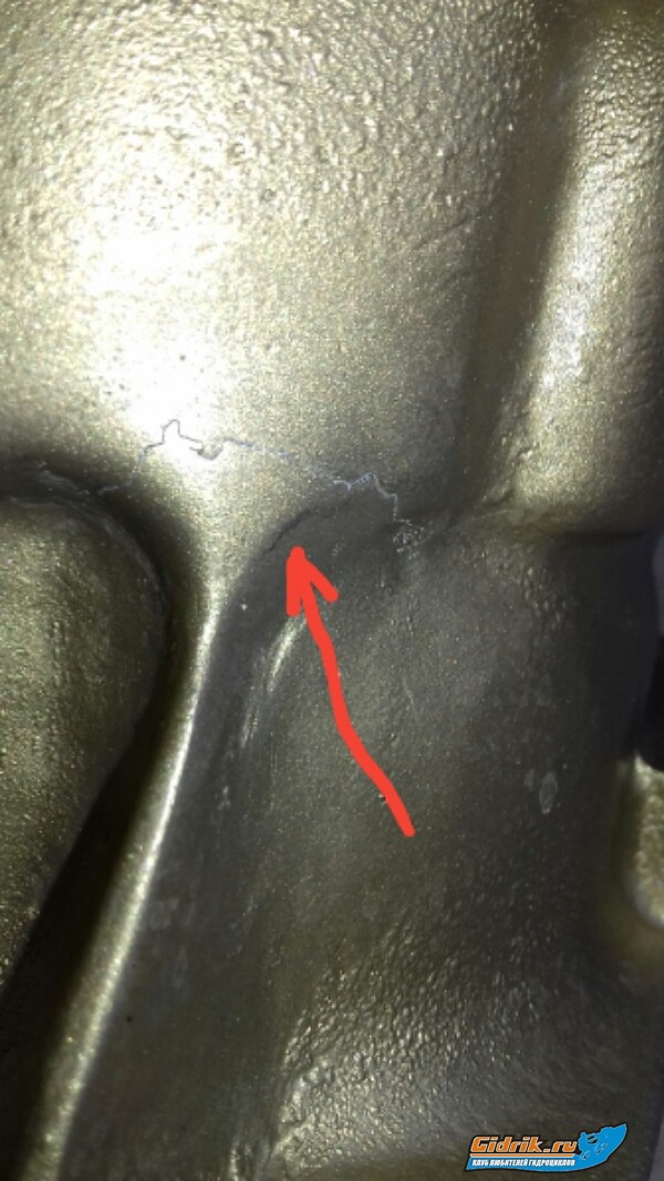

:oops: Стыдно но признаюсь!
Пикничек, под шашлячек :)
Бак откатали с друзьями на ура, контроль накала всё ОК, дозаправка. В оснрвном катают наши дети мин.15-20. Сажусь я 5600-6000 об/мин. перебои, нахожу просто накинутый колпачек - моя вина). Вопрос пред каталкиным почему несказали о потере производительности, ответ - думали что я спецом что то сделал что бы не выпендрсили.
Фиксирую колпачек, 3-5мин. и результат на фото выше :| .

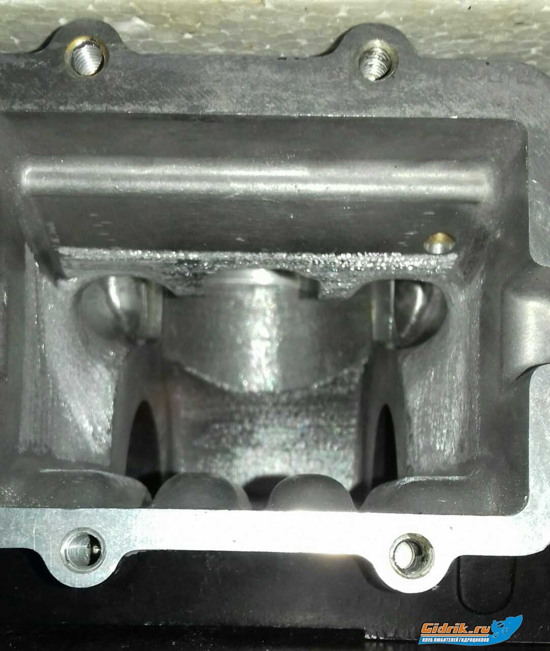

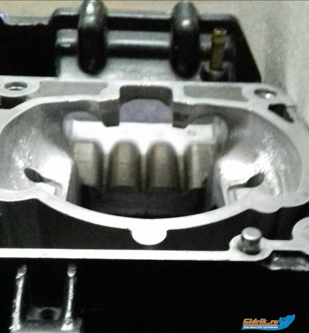

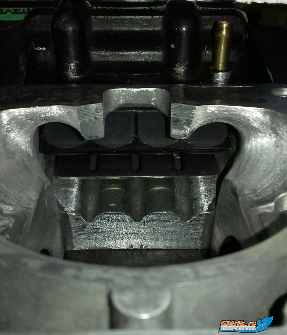

СообщениеДобавлено: 28 фев 2021, 17:11
:hi:

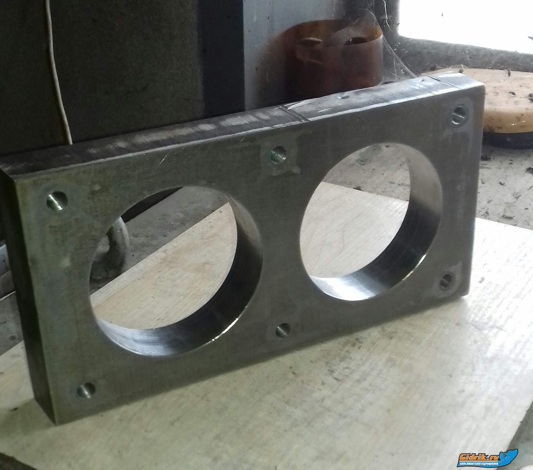

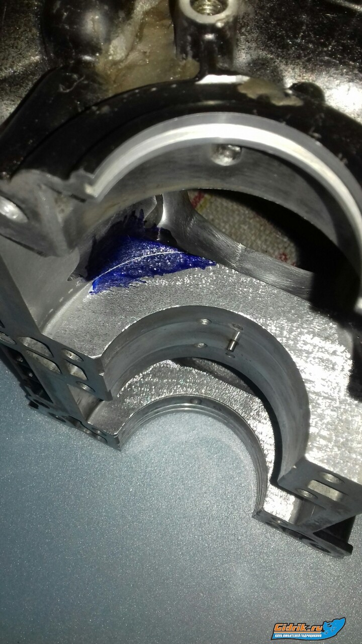

Покрутил, повертел показалось мало :-? , открыл максимально направляя тонели к камерам загрузки
