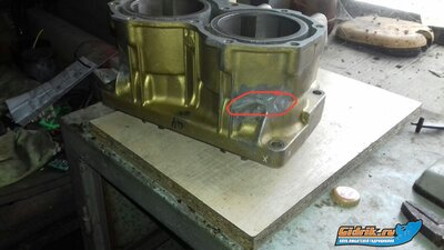

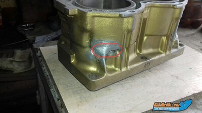

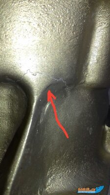

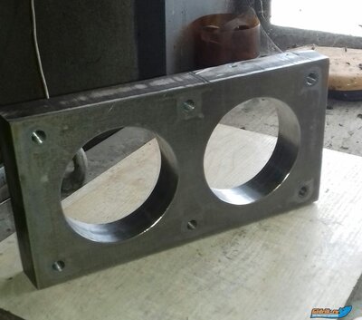

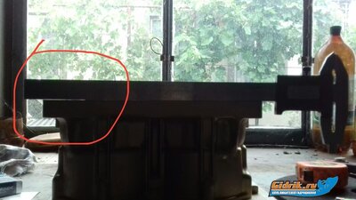

Повторная сварка, разгильзовка зделали своё кривое дело :( . В итоге, - низ блока стругнул на 0.4мм. Даже сварка на новой плите 20мм не удалос спасти плоскость низа... :( первая плита 12мм при вварке рёбер не удержала уши, 2я уже не спасла!
Поршня стд. были куплены до того как по новой занялся блоком. Орига на 0.5 обмена не нашел а 0.25 даже с 0.15 тепловым на чисто не выходил.
Вывод - опоясаная голова дешевле всего этого гемороя!!!
