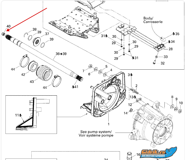

Вал благо живой но была выработка от сальников. С начала хотел его завтулить или напылить но решил перед установкой сальников поставить в корпус шайбу тем самым сместив рабочую поверхность сальников.
Потом я достал двигатель и увидел что подушки оторванные правые 2шт. Что убило подвесной подшипник и его обойма.
Подвесной закис на свои болтах в корпусе. Я 3 часа с ним мучался.
Аккуратно просверлив в доль болта в корпусе дырки чтоб хоть как то строить закись. В итоге после прогрева и ударов пневмозубилом я смогу его снять. Самое не удобное что мешался сам фланец вала.
