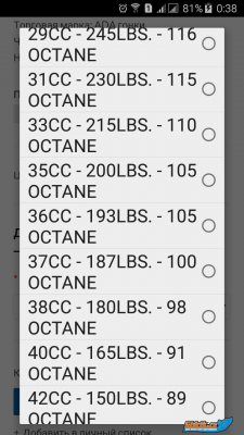

СообщениеДобавлено: 08 янв 2017, 13:49
И так, Дима есль я правильно понял по таблице с сайта ADA то последний ряд в таблице это октан топлива, и если допустим 92 бенз в табли це он под 89 и также 95 бенз он в таблице 91, так или нет? Теперь вопрос по прокладке, голова 1 фото . Под неё можно использовать родную стальную вместе с резиновыми пркладками кольцами?Тоесть если купола под 95 бенз с использованием стальной прокладки получится под 92 бенз? Если всё не так как я понял, поправте! Теперь свечи, какие и с какой длинной резьбы?

СообщениеДобавлено: 08 янв 2017, 20:44
Какие прокладки ты нахрен собрался ставить? Эти головы имеют резиновые колечки,и все. 3 голова на фото притягиваются длинными шпильками к картеру двигла,помимо цилиндра. Это плюс к прочности ямаховского цилиндра на разрыв от гидроудара)

СообщениеДобавлено: 09 янв 2017, 08:32
Я тебе сразу написал, что толк только внешне, или когда своя голова убита!
Какое ты улучшения ищешь на моторе в 80 сил, субъективное???
Охота бобла потратить - бери.

Октан твой 89 американский,типа нашего 92го,а так ставь какой хошь. Дима сказал уже,что если родное не убито,то и деньги на это тратить нахрен не нужно. Толку чуть ,да не хуя.
