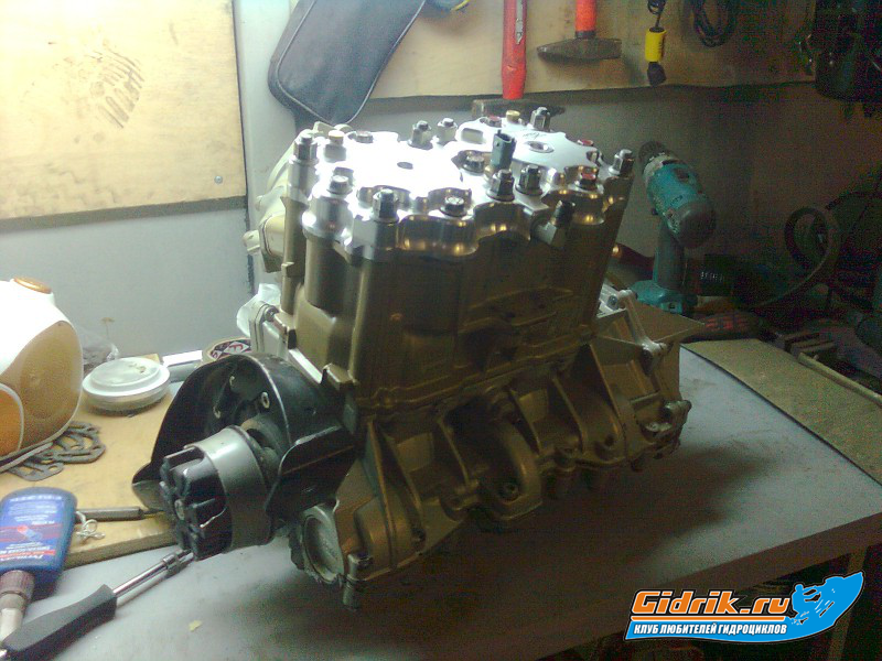

Всем Привет !
Сегодня по рекомендации бывалых произвел отключение маслонасоса на 130л. моторе Ротах . оказалось снять мотор легче чем открутить крышку на месте . суть в том что снял крышку вынул пластмассовый привод все собрал обратно .
Я не глушил трубку от бачка к насосу и две трубки от насоса к цилиндрам в бачке масла литра полтора осталось не сливал чтобы на табло на горела лампочка .
Вопрос к знатокам то что не заглушил трубки не приведет к каким нибудь сбоям или еще к чему ?

Да надо было его вообще вынять оттуда,вместе с тросиком.А трубки к цилиндрам -- берёшь одну и соединяешь ей между собой их.
Или ,( я как сделал),к этим форсункам подключил праймер.Хорошая вещь,этот праймер,после длительных стоянок очень помогает ,щадит аккум.
Масло в баке должно быть ,т.к. из него идёт ещё смазка на балансирный вал.
не верно!, балансир не как не связан с маслобаком - можешь маслобак вынуть, трос скинь с маслонасоса - газ легче нажиматься будет.

Одна толстая трубка с маслобака идёт вниз картера,смазывает шестерню привода балансира.Разве нет?
СообщениеДобавлено: 02 июн 2011, 12:07
нет. балансир, заправляется один раз при сборке мотора, обычным машинным маслом 10w40 - 60 мл
шлланг у тебя в сторону балансира идет?
Фото0169.jpg [ 1.99 МБ | 14207 просмотров ]
СообщениеДобавлено: 02 июн 2011, 12:22
Путаю я с 787 ротаксом.Если шланга нет,то да,и глушить нечего.маслобак накуй на мороз. :roll:

Нет не идет . мотор точно такой как на фото я его вчера вытаскивал .Хотел еще в балансире масло проверить читал тут что есть какая то волшебная пробочка куда заливают - что то не нашел её. Ну в общем то ничего страшного нет как я понял воздух от туда подсасывать не будет а сам насос он и не мешает стоит и стоит .
Спасибо за информацию :wink:
