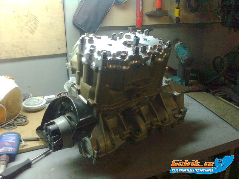

нет. балансир, заправляется один раз при сборке мотора, обычным машинным маслом 10w40 - 60 мл
шлланг у тебя в сторону балансира идет?
Фото0169.jpg [ 1.99 МБ | 14391 просмотр ]
СообщениеДобавлено: 02 июн 2011, 12:22
Путаю я с 787 ротаксом.Если шланга нет,то да,и глушить нечего.маслобак накуй на мороз. :roll:

Нет не идет . мотор точно такой как на фото я его вчера вытаскивал .Хотел еще в балансире масло проверить читал тут что есть какая то волшебная пробочка куда заливают - что то не нашел её. Ну в общем то ничего страшного нет как я понял воздух от туда подсасывать не будет а сам насос он и не мешает стоит и стоит .
Спасибо за информацию :wink:
