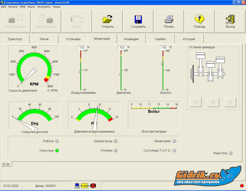

СообщениеДобавлено: 17 авг 2011, 07:50
гена";p="25361 писал(а):
Кстати,официалы с компом приехали сами, и на вопрос о причине подключения внятного ответа не дали.
Они обнулили дроссельную заслонку. Этого достаточно.

СообщениеДобавлено: 17 авг 2011, 16:54
Дроссельная заслонка кроме механического натяжения тросика, еще выставляется через комп. Точнее не заслонка а датчик.
Еще точнее -если вдруг снимается разьем с датчика,то датчик необходимо выставить. Или он "запомнит" положение относительно первого пуска.
будс.jpg [ 280.35 КБ | 11600 просмотров ]
СообщениеДобавлено: 17 авг 2011, 16:55
Ясно?
