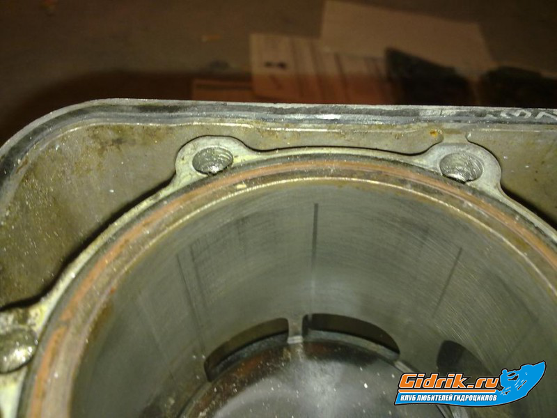

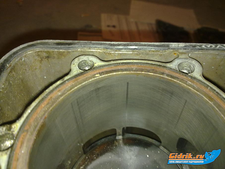

вот фотки
01.jpg [ 601.94 КБ | 11935 просмотров ]

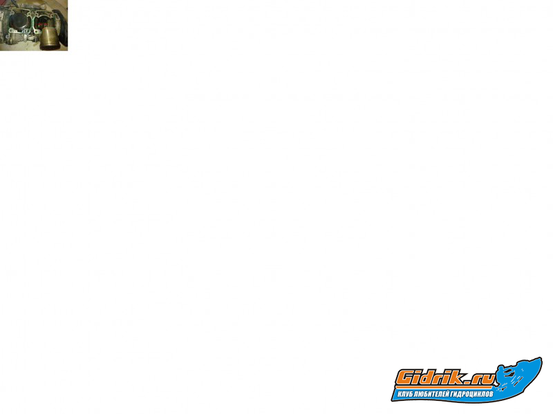

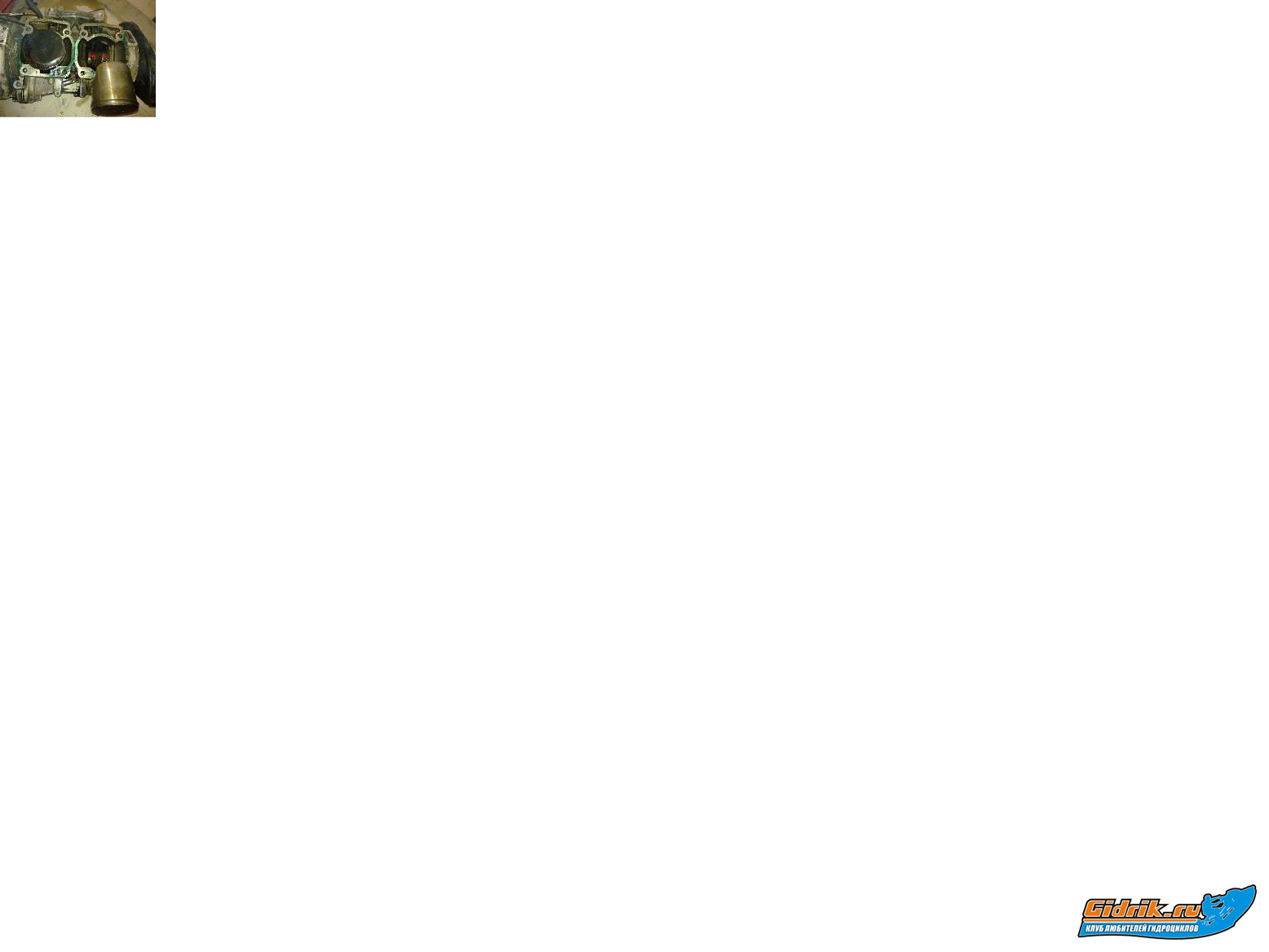

шатун ходит в лево в право,это нормально?Повсюду вода и песок. Что скажите,возможно воскрешение этого двигателя? Ипримерно в какую копеечку это все встанет? + ковсему этому,стартер не работает,катушка зажигания под замену,винту пипец.
03.jpg [ 87.73 КБ | 11978 просмотров ]
СообщениеДобавлено: 18 окт 2011, 10:32
если в картере вода и песок - колено проходит 20-30 часов...
СообщениеДобавлено: 18 окт 2011, 10:33
зы а цилиндр нечё так...
