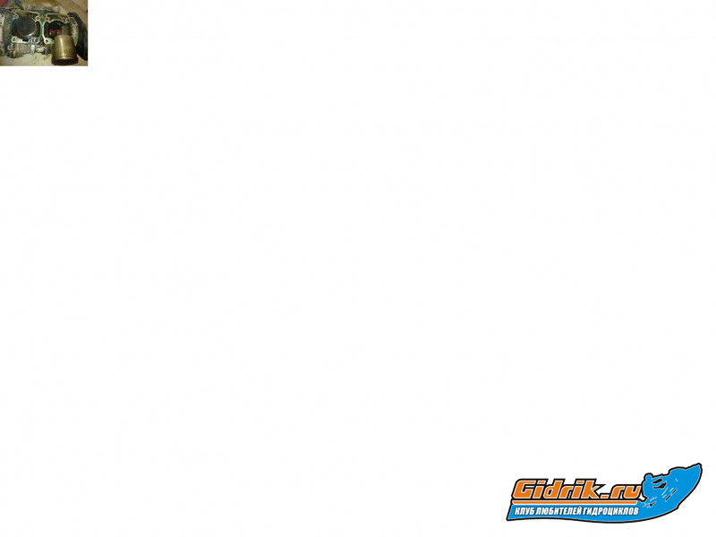

Всем доброго времени суток. Вот выкралось время заняться гидриком. Вчера вытащил двигатель и собираюсь вскрыть т.к стоял 4 года на улице. Подскажите на что нужно обратить внимание при разборе и сборе двигателя? И примерно в какую копеечку это все выйдет. С электрикой в предедущей теме вроде разобрался,но пока не заказывал т.кхочу подсчитать восколько зто выльется и стоит ли вообще его делать.По мере разбора буду кидать фото. Да знаю что стартеру пипец,без свечей крутит со свечами нет,и сильно греется.(щетки поменял)

вот фотки

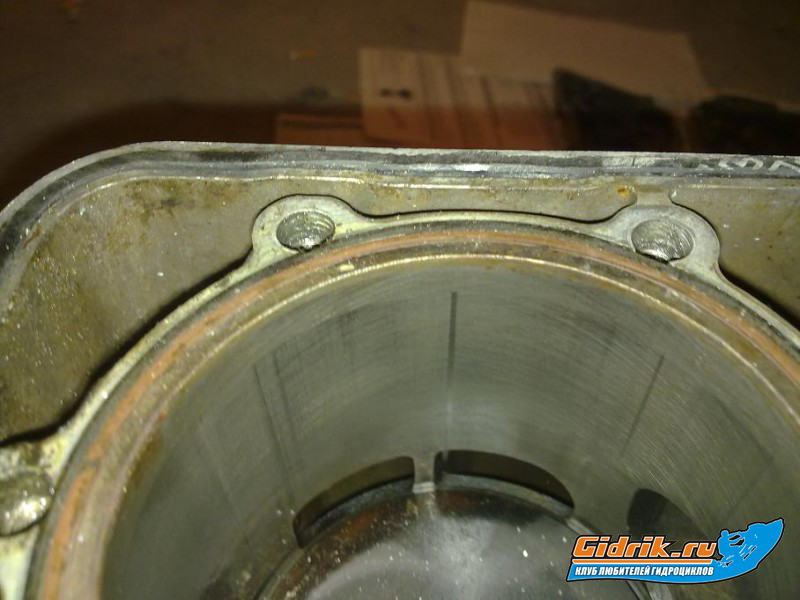

шатун ходит в лево в право,это нормально?Повсюду вода и песок. Что скажите,возможно воскрешение этого двигателя? Ипримерно в какую копеечку это все встанет? + ковсему этому,стартер не работает,катушка зажигания под замену,винту пипец.

если в картере вода и песок - колено проходит 20-30 часов...
СообщениеДобавлено: 18 окт 2011, 10:33
зы а цилиндр нечё так...

Это разве не че так? Ксиатие если в картаре вода с песком,как лучше ее удалить,выкачать или слить либо полная разборка и промывание? Чем лучше промывать,дапустим карбюратор я замачил в бензине,уже 2 суток мокнет.Кстатие а где здесь коробка передачь,и есть ли она вообще?
СообщениеДобавлено: 18 окт 2011, 16:40
помоему без разборки картера необойтись... промывать паяльной лампой :D накачиваеш и не поджигая брызгаеш... получается струя с хорошим напором. коробки нет - привод с каленвала сразу на водомет.
