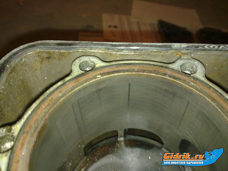

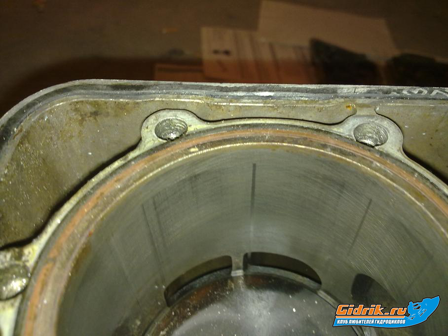

вот фотки
01.jpg [ 601.94 КБ | 11952 просмотра ]

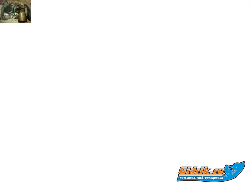

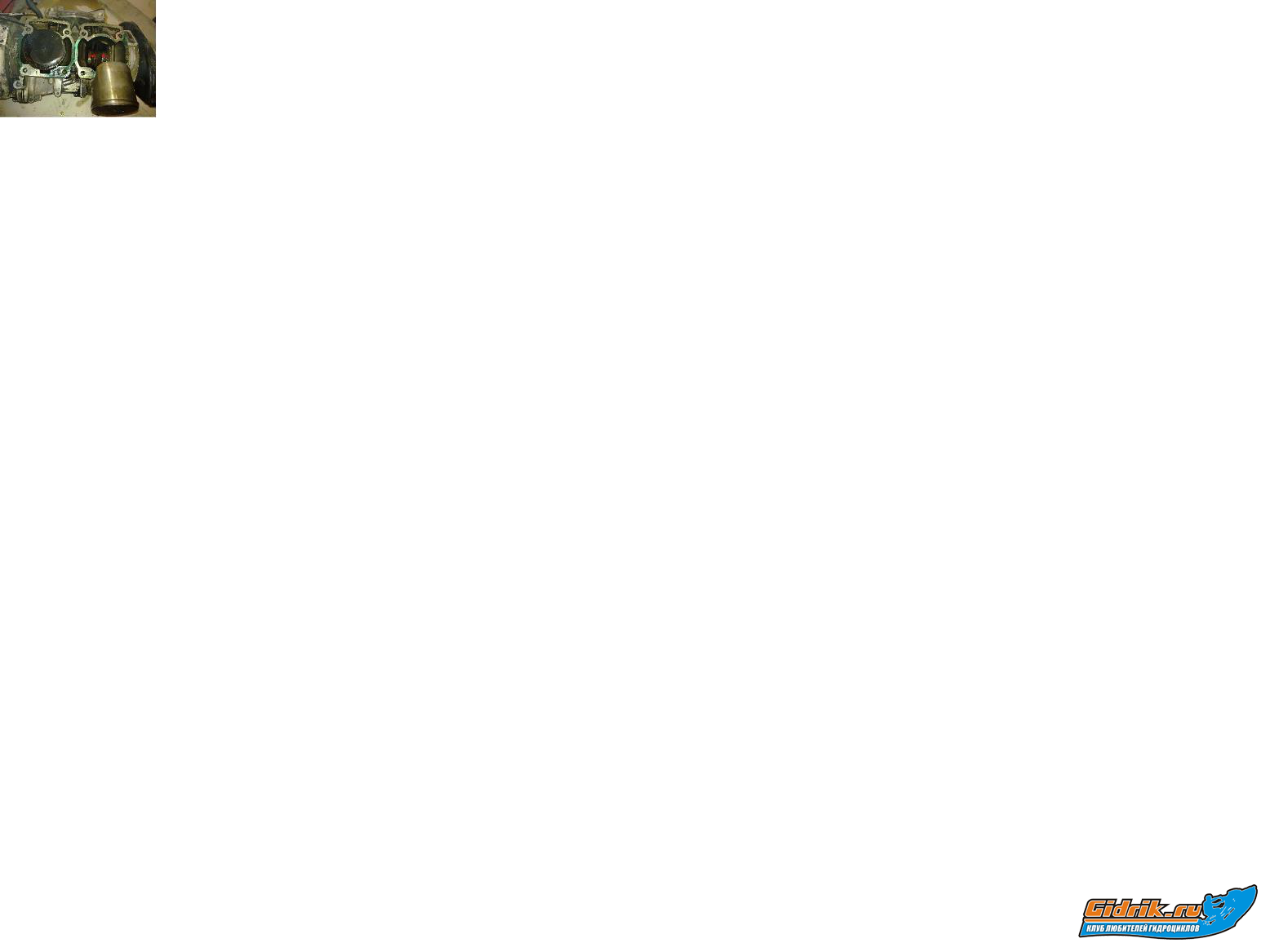

шатун ходит в лево в право,это нормально?Повсюду вода и песок. Что скажите,возможно воскрешение этого двигателя? Ипримерно в какую копеечку это все встанет? + ковсему этому,стартер не работает,катушка зажигания под замену,винту пипец.
03.jpg [ 87.73 КБ | 11995 просмотров ]
СообщениеДобавлено: 18 окт 2011, 10:32
если в картере вода и песок - колено проходит 20-30 часов...
СообщениеДобавлено: 18 окт 2011, 10:33
зы а цилиндр нечё так...
Это разве не че так? Ксиатие если в картаре вода с песком,как лучше ее удалить,выкачать или слить либо полная разборка и промывание? Чем лучше промывать,дапустим карбюратор я замачил в бензине,уже 2 суток мокнет.Кстатие а где здесь коробка передачь,и есть ли она вообще?

шатун должен ходить в лево право,в низ не бъет
СообщениеДобавлено: 18 окт 2011, 18:43
aleksey_lipetsk писал(а):
в низ не бъет
когда вниз будет бить - картеру а может и всему движку - хана!
по сторонам может - в некоторых пределах...
