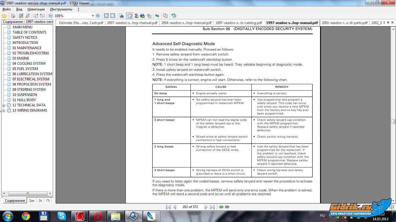

Евгений86";p="33378 писал(а):
я писал на форуме про мозги которые сгорели от замыкания,(аакум упал на вал)
я их отсылал в ремонт-починили на стенде диагностическом мозги показывали-гидр завелся ,
попытались завести гидр вживую , но не получилось. подсоединили мозги к разъему, ключ вставил, зуммер просигналил 2 раза (как обычно,когда было все исправно), а на кнопку старт нажимаю - стартер не крутит , начали пробивать провод, до мозгов доходит сигнал,( причем со всех датчиков тоже доходит сигнал ) ,а из них не выходит на пуск стартера, пробовали напрямую с аккума на стартер-все крутит, но искры нет.
сегодня проводил опрос системы 5 раз нажал на старт зуммер выдал короткий и длинный сигнал...сигналов об ошибках он не выдавал...что делать форумчане =)

Пробуйте
сигнал.jpg [ 517.2 КБ | 10288 просмотров ]
стартер-пуск.jpg [ 499.86 КБ | 10294 просмотра ]
СообщениеДобавлено: 14 мар 2012, 16:19
Надеюсь поможет.

СообщениеДобавлено: 14 мар 2012, 21:19
я в доску залип....
стартер крутит когда на кнопку жмете?
или не крутит?
Мозги могут рубить запуск, искру и смесь.
На карбах смесь отпадает.
Искру проверить даже не задротствую осцилографом можно на раз.
Проверить приход +12в на пусковое реле!!!! когда с нопки давите.
Катушка может не дополучать, или вовсе не получать +12в. меандр\пилу.
Еще раз провода с кнопки подают на мозги +12в вроде, или тупо передают замыкание 2х контактов, мозги выдают +12в относительно массы на пусковое реле, реле - замыкает силовой +12в на стартере, стартер начинает маслать, датчик коленвала подает сигнал на мозги, для генерации искры, и если есть смесь камерах - там пыхает.
Теперь точно скажите что у вас из этой смехы не работает?
